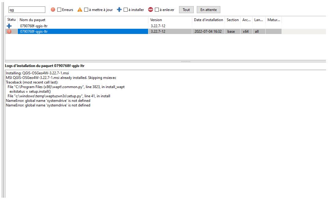

Hallo zusammen,
bei der Installation auf Workstations über Wapt (
Version 1.8.1.6742)
meldet das Paket tis-qgis-ltr 3.22.7-12 einen Fehler
(siehe Screenshot).
Die Deinstallation über Wapt ist jedoch nicht möglich; ich muss sie manuell auf der Workstation durchführen.
Kann mir jemand weiterhelfen?
Vielen Dank im Voraus.

Hallo Thierry,
da Tranquil IT den Support für WAPT 1.8.2 Community Ende April 2022 und den Support für WAPT 1.8.2 Enterprise Ende Juni einstellt, ist die Kompatibilität der Pakete im Store mit WAPT Version 1.8.2 nicht mehr garantiert.
Dieses Paket ruft eine spezifische WAPT 2.x-Funktion auf. Daher empfehle ich ein Upgrade; dadurch wird das Problem behoben. Tatsächlich wird dieses Problem bald viele Pakete betreffen, da wir aus Gründen der Kompatibilität bewusst auf bestimmte Funktionen verzichtet haben. Da dies nun nicht mehr notwendig ist (Ende des 1.8.2-Supports), übernimmt Tranquil IT keine Abwärtskompatibilität mehr mit dem 1.8-Zweig im Store. Das Paket hätte jedoch
als minimale WAPT 2.x-Version gekennzeichnet sein sollen. Wir werden dies korrigieren.
Zur Information: Alle Pakete im Store durchlaufen nun den LUTI-Prozess, der die Installation, Deinstallation und anschließend das Upgrade testet (d. h. die Installation von Version n-1 und dann von Version n). Daher sollten bei einer aktuellen WAPT-Version keine derartigen Probleme auftreten.

Hallo, vielen Dank dcardon für die Antwort.
Das Problem scheint also tatsächlich an der Version zu liegen.
Ich werde versuchen, die Version zu aktualisieren
. Viele Grüße.
