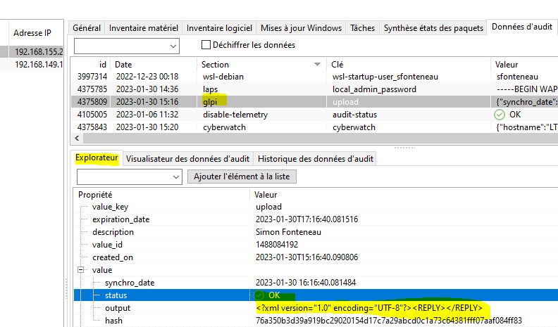

Möglicherweise sehen Sie ein Ergebnis in den Prüfdaten. Wenn dieses nicht „OK“ lautet, wird in der Ausgabe die von GLPI zurückgegebene Meldung angezeigtvincent.moisan schrieb: ↑26. Januar 2023 - 16:18 Uhr Hallo,
konnten Sie den Import nach GLPI zum Laufen bringen?
Ich verwende WAPT 2.3 mit dem neuen Paket „tis-glpi-plugin-export-to-glpi10“. Die Überprüfung dauert recht lange und gibt „OK“ zurück. Ich sehe die POST-Anfragen in meinen GLPI-Serverprotokollen, aber in meinem Dashboard wird nichts angezeigt.
Viele Grüße

ich erhalte eine Fehlermeldung, die besagt, dass die XML-Datei fehlerhaft ist. (Siehe beigefügtes Bild.)
Folgende Versionen verwende ich:
- GLPI v10.0.6
- FusionInventory-Plugin v10.0.6+1.1
- waptconsole v2.3.0.13516
- cin-glpi-plugin-export-to-glpi10 v11.12
Könnte ich bei der GLPI- oder Wapt-Konfiguration etwas übersehen haben?

Hallo Vincent,
die GLPI-Exportpakete sind möglicherweise nicht korrekt benannt:
* tis-glpi-plugin-export-to-glpi9 -> XML-Format für den Fusion Inventory Agent
* tis-glpi-plugin-export-to-glpi10 -> JSON-Format für den nativen GLPI Agent.
Wenn Sie GLPI 10 verwenden, ist die einfachste Lösung die Nutzung des nativen JSON-Formats, ohne das Fusion-Plugin für GLPI zu installieren. Achten Sie außerdem darauf, den GLPI-Agent-URL-Endpunkt und nicht den Fusion-Endpunkt zu verwenden.

Hallo dcardon,
ja, es funktioniert jetzt viel besser.
Vielen Dank für Ihre Hilfe.
