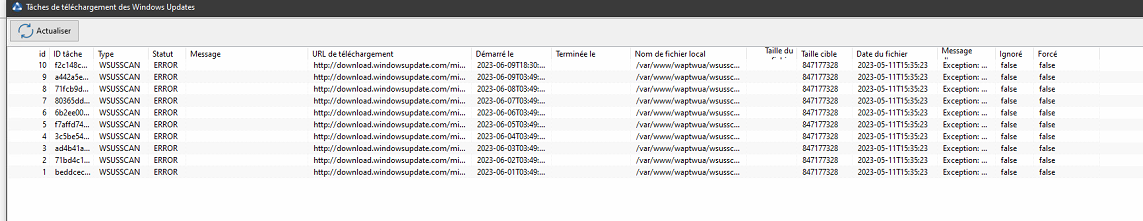

Es scheint nicht zu funktionieren, siehe beigefügtes Bild.
Vielen Dank für Ihre Hilfe.
vielen Dank für Ihr Feedback.

In der Spalte „Meldung“ können Sie die Fehlermeldung lesen.
Das passiert häufig, wenn ein Proxy verwendet wird, der aber nicht in der wapt-Konfiguration angegeben wurde.
https://www.wapt.fr/fr/doc/wapt-securit ... server-ini
Fügen Sie http_proxy zum Abschnitt „options“ der Datei /opt/wapt/conf/waptserver.ini hinzu

hier ist die Fehlermeldung:
Ausnahme: wget: Nicht genügend freier Speicherplatz auf dem Ziellaufwerk, um http://download.windowsupdate.com/micro ... usscn2.cab MB herunterzuladen. Gesamtgröße: 807 MB. Freier Speicherplatz: 520 MB.
Vielen Dank!
Vielen Dank!
- Sfonteneau
- WAPT-Experte
- Nachrichten: 2376
- Kontakt:
Super, Sie müssen lediglich den Speicherplatz Ihres Servers erhöhen, und dann kann es losgehenelchapulin schrieb: ↑12. Juni 2023 - 22:08 Uhr. Ausnahme: wget: Nicht genügend freier Speicherplatz auf dem Ziellaufwerk, um http://download.windowsupdate.com/micro ... usscn2.cab MB herunterzuladen. Gesamtgröße: 807 MB. Freier Speicherplatz: 520 MB
