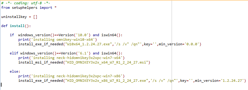

Guten Morgen,
Ich habe Probleme mit Python bei der Installation proprietärer Software. Es handelt sich um eine spezielle Software mit unterschiedlichen Installationsdateien (mal .exe, mal .msi), die je nach Betriebssystem variieren. Ich möchte die Funktionen `iswin64()` und `windows_version()` verwenden, um die passende Installationsdatei während der Bereitstellung zu ermitteln. Mein Problem ist folgendes: Die spezifische Betriebssystemversion wird scheinbar nicht erkannt, und es wird immer die Installationsdatei für Windows 7 x86 ausgewählt (was auch in meinem „else“-Zweig passiert).
Das Problem scheint von windows_version() zu kommen, nachdem ich iswin64() zuvor problemlos verwendet hatte.
Könnten Sie das Problem etwas näher erläutern?
Vielen Dank im Voraus für Ihre Antworten.
Grüße,
HalsAnHaut

Ihr Code sieht korrekt aus.
Sie können hinzufügen:
Code: Alle auswählen
print windows_version()
um die Geräteversion zu überprüfen.
Meiner Meinung nach liegt das Problem darin begründet, Simon

Vielen Dank, der Befehl „print“ hat mir tatsächlich weitergeholfen: Ich konnte sehen, dass meine Windows-10-Version genau 10.0.14393 ist.
Wie Sie sagten, war das „=“ daher irrelevant. Also habe ich den ersten Teil geändert und „>“ für 10.0 für Windows 10 und „>“ für Windows 7 x64 verwendet.
Es funktioniert einwandfrei, nochmals vielen Dank für die Hilfe, Problem gelöst. ;)

Um den Vorgang abzuschließen,
müssen Sie den Deinstallationsschlüssel des Programms dem `key`-Argument von `install_exe_if_needed` hinzufügen. Dieses ist aktuell leer :Schock: !
So erhalten Sie den Schlüssel:
https://www.wapt.fr/fr/doc/CreationPaqu ... stallation
Fügen Sie ihn anschließend als Argument der Funktion `install_exe_if_needed` hinzu
: https://www.wapt.fr/fr/doc/CreationPaqu ... -if-needed
