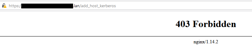

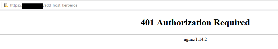

Muss ich bei der Konfiguration des Firefox-Servers unbedingt meinen Domainnamen angeben? Welchen Unterschied macht es, wenn ich ihn nicht angebe?
Denn es ist nicht derselbe Fehler, wenn ich meinen Domainnamen nicht angebe.
Wenn ich meinen Domainnamen eingebe, erhalte ich einen 403-Fehler:
2020-02-27 14_34_21-403 Forbidden.png (7,55 KB) 16705 Aufrufe
Wenn ich meinen Domainnamen nicht angebe, erhalte ich einen 401-Fehler:
2020-02-27 14_36_49-401 Autorisierung erforderlich.png (9,9 KB) 16705 Aufrufe
