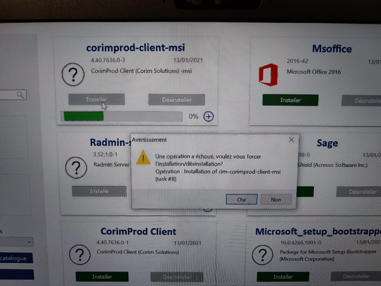

Ich habe die Lösung ausprobiert, aber es funktioniert immer noch nicht, auch nicht nach der Installation über das Anwendungsportal.
Von allen Programmen, die ich versucht habe hinzuzufügen, funktionieren Office, Corim und der Sage-Client nicht...
Ich bin etwas ratlos...
Die Fehlermeldung ist angehängt, und unten sind die Parameter aufgeführt, die in setup.py übergeben wurden:
