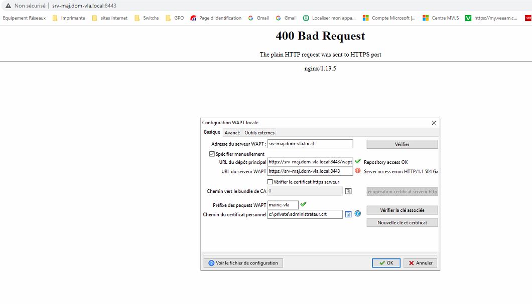

Ich schreibe diese E-Mail, weil ich WAPT zuvor mit einer Windows 10-Client-Sitzung verwendet habe, nun aber WAPT zusammen mit WSUS und damit auch IIS ausführen möchte. (Ich sollte erwähnen, dass ich für die Enterprise-Version zur Verwaltung von Windows-Updates kein Budget habe.)
Trotz Verwendung des FQDN, einer statischen IP-Adresse, IIS, dem Hinzufügen der neuen Website und sogar der Deaktivierung der Firewall habe ich jedoch weiterhin Probleme; es funktioniert einfach nicht, ich kann die Konsole nicht starten
Ich bin dieser Anleitung gefolgt, aber es funktioniert nicht (ich habe lediglich den Port auf 8082 geändert)
https://www.wapt.fr/fr/doc-1.3/Installa ... index.html
Darüber hinaus im Dienst
Ich glaube, da ist etwas, das ich nicht verstehe
Dank im Voraus

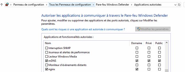

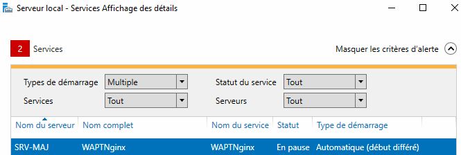

Ich gehe also folgendermaßen vor:
net stop WAPTGinx
net stop waptservice
OK
listen 80;
listen 443 ssl;
von :
listen 8000;
listen 8443 ssl;
firewall nginx.JPG (36,99 KB) 5196 Aufrufe
OK

Und es funktioniert immer noch nicht, es gibt auch einen Zertifikatsfehler, außerdem ist IIS immer noch nicht im Dienst aktiviert.
Dank im Voraus

Läuft der Dienst „waptserver“?
Falls nicht:
Installieren Sie ihn als lokaler Administrator neu.
