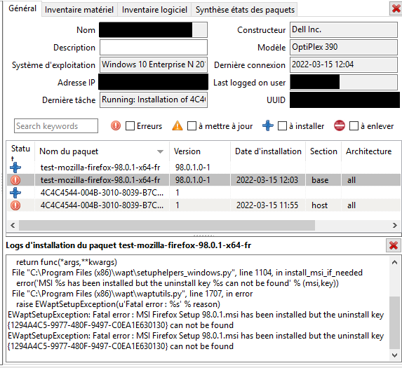

Ich habe die WAPT-Lösung auf einem Windows 2016 Server implementiert.

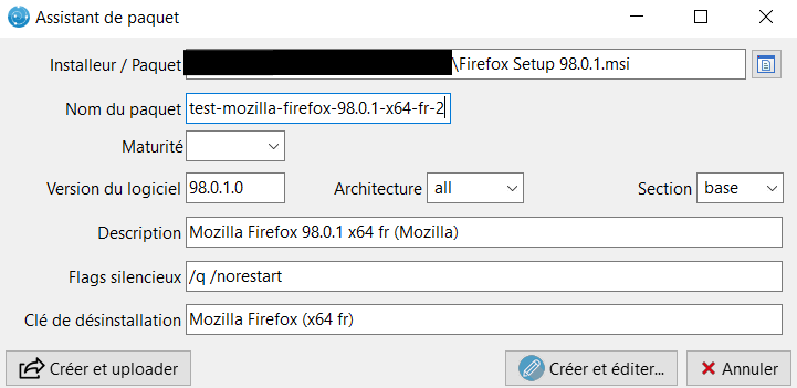

Ich habe einen Windows 10-Client mit dem Agenten installiert und anschließend mein eigenes Firefox-Paket mithilfe einer .msi-Datei erstellt.
Nachdem das Paket erstellt war, habe ich es beim Kunden bereitgestellt.
Das Paket lässt sich auf dem Client korrekt bereitstellen, aber auf dem Server tritt während der Installation ein Fehler auf. Soweit ich gelesen habe, liegt das Problem am Deinstallationsschlüssel.
Deshalb habe ich es im Python-Code des Pakets geändert
Aber trotzdem besteht der Fehler weiterhin, und ich wollte wissen, wie ich ihn beheben kann.

Wenn der Standard-Deinstallationsschlüssel im .msi-Paket falsch ist, weiß ich nicht, ob die Änderung, die ich in setup.py vorgenommen habe, korrekt ist oder nicht
Hier ist die setup.py-Datei für mein Paket:
Ich danke Ihnen für Ihre Hilfe.

Hallo Mathéo21,
Laut der Registrierungsliste lautet der Deinstallationsschlüssel: „Mozilla Firefox 98.0.1 (x64 fr)“ (siehe Spalte „uninstall_key“) und nicht „Mozilla Firefox (x64 fr)“
Und es muss als Argument an die msi-Funktion übergeben werden (falls der Schlüssel in der msi-Datei fehlerhaft ist).
Aufrichtig,
Denis Cardon

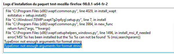

ich habe auf WAPT Discovery Version 2.2.0.11720 umgestellt und beim Verwenden des von Ihnen vorgeschlagenen Code-Snippets ist ein weiterer Fehler aufgetreten.
Ich würde daher gerne wissen, woran das liegen könnte.
Vielen Dank für Ihre Hilfe.

Es müsste vielmehr heißen:
Aber wie Denis bereits sagte, wenn die MSI-Datei schlecht gestaltet ist (die Eigenschaften in der MSI-Datei entsprechen nicht der endgültigen Installation):
Code: Alle auswählen
install_msi_if_needed('Firefox Setup 98.0.1.msi')Code: Alle auswählen
install_msi_if_needed('Firefox Setup 98.0.1.msi', key= "Mozilla Firefox 98.0.1 (x64 fr)",min_version='98.0.1')- dcardon

Hallo Mathéo,
danke für deinen Beitrag. Es gab einen Fehler in der Funktion `install_msi_if_needed`, der auftrat, wenn die MSI-Datei beschädigt war (was bei der Firefox-MSI-Datei der Fall ist). Ein Fix wurde implementiert und wird in der nächsten Version verfügbar sein.
Simons Befehlszeile sollte für die Installation funktionieren. Ich empfehle jedoch die Verwendung der Firefox-Installationsdatei; sie ist weniger fehleranfällig.
Viele Grüße,
Viele Grüße,
Denis Cardon – Tranquil IT
