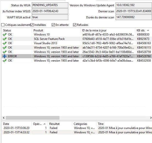

Guten Morgen,
Nun ist es dieses Update, das das Problem verursacht:

Tatsächlich lässt sich das Update nicht manuell installieren. Und ich habe festgestellt, dass einige wenige PCs im Netzwerk es nicht installieren können.
