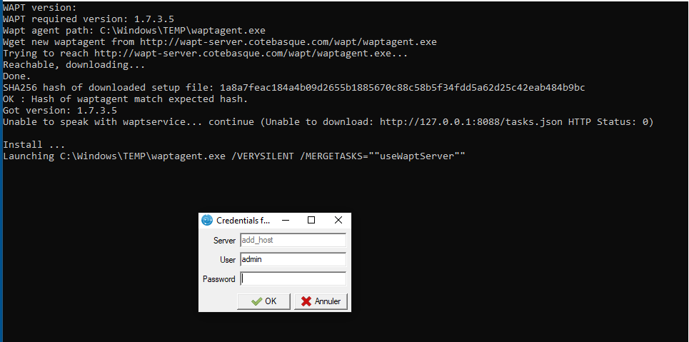

ich habe ein sehr ähnliches Problem: (Einige der hier präsentierten Informationen sollten anderen bei der Konfiguration ihrer Gruppenrichtlinienobjekte (GPO) helfen. ;) )
Die GPO wird bereitgestellt, der WAPT-Dienst startet, aber der Computer registriert sich nicht beim WAPT-Server.
Ich muss dies manuell über den Befehl „wapt-get register“ auf dem Zielrechner durchführen und dabei den privaten Schlüssel angeben.
(Dadurch wird die GPO-Bereitstellung nutzlos.)
Ich verwende die folgenden Parameter für die GPO (das Skript wird beim Herunterfahren ausgeführt, nicht beim Hochfahren, da die Installation sonst fehlschlägt, weil Windows 10 nicht auf den Netzwerkstart wartet):
waptdeploy.exe --hash="MY-HASH" --minversion=1.7.3.5 --wait=15 --waptsetupurl="http://URL-OF-MY-WAPT-SERVER.LAN/wapt/waptagent.exe".
Ich dachte, der Agent enthalte den privaten Schlüssel.
Hat jemand eine Idee?
Danke.

Ich kann das Registrierungsproblem bestätigen:
waptserver.log:
2019-03-25 14:02:14,450 WARNUNG Websocket-Verbindungsparameter: Authentifizierungstoken konnte nicht abgerufen werden: Fehler auf dem Server:
EWaptAuthenticationFailure(u'Unbekannte Host-UUID 01962215-7F3A-7A4C-BF90-F76BF79F6844. Bitte registrieren Sie sich zuerst.',)
Ich bin kurz davor, das Problem zu lösen, komme aber nicht weiter. Falls Sie Ideen haben, bin ich ganz Ohr.
DANKE
Aktuell habe ich folgendes Ergebnis, nachdem die Gruppenrichtlinie angewendet wurde:
GPO WAPT.PNG (26,84 KB) 25777 Aufrufe
Betreff: Wapt lässt sich nicht über Gruppenrichtlinie bereitstellen
Veröffentlicht: 9. April 2019 - 12:23 Uhr
von agauvrit
Sie haben während der Nachkonfiguration die zweite Registrierungsoption aktiviert, die bei der Registrierung von Maschinen ein Passwort erfordert.
Führen Sie die Nachkonfiguration auf dem Server erneut aus und wählen Sie die erste Option, die die Registrierung von Maschinen ohne Authentifizierung ermöglicht.

Ich bin mir nicht ganz sicher, welchen Weg ich einschlagen soll.
Zu Beginn der Installation hatte ich geplant, Kerberos zu verwenden, habe es mir dann aber anders überlegt. Ich weiß nicht, ob ich die gesamte Installation wiederholen muss.
Veröffentlicht: 30. April 2019 - 09:19 Uhr
von Sfonteneau
Meiner Meinung nach wurde Ihr WAPT-Agent mit der Option „Kerberos-Registrierung“ generiert
Veröffentlicht: 3. Mai 2019 - 12:35 Uhr
von Toma
Das stimmt. Vielen Dank, denn ich hatte diese Einstellung völlig übersehen. Ich habe einen Agenten neu generiert, und zwei neue Workstations werden nun in meiner Konsole angezeigt. Die Workstations, auf denen die alte Version des Agenten installiert war, bereiten mir jedoch weiterhin Probleme.
