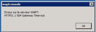

mein WAPT-Server läuft unter Windows Server 2012.
Ich habe von Version 1.5 auf Version 1.6 aktualisiert
. Bei der Konfiguration nach der Installation erhalte ich die Fehlermeldung „Zeitüberschreitung beim Lesen“ nach Eingabe des Serverpassworts (siehe beigefügtes Bild). Ich traue mich aufgrund dieser Meldung nicht, fortzufahren.
Was habe ich übersehen?
Vielen Dank im Voraus.

Das Problem ähnelt dem im Thread viewtopic.php?f=13&t=1481 diskutierten.
Der WAPTserver-Dienst wird als pausiert angezeigt. Er startet nicht neu.

Problem gelöst durch Sfonteneaus Beitrag in diesem Thread: viewtopic.php?f=13&t=1481
Die Lösung:
Erstellen Sie folgenden
Code: Wählen Sie alle Befehle aus:
`net stop waptserver`,
`net stop waptservice`,
`net stop waptnginx`,
`sc delete waptserver`.
Starten Sie anschließend die Installation neu.
DANKE.
