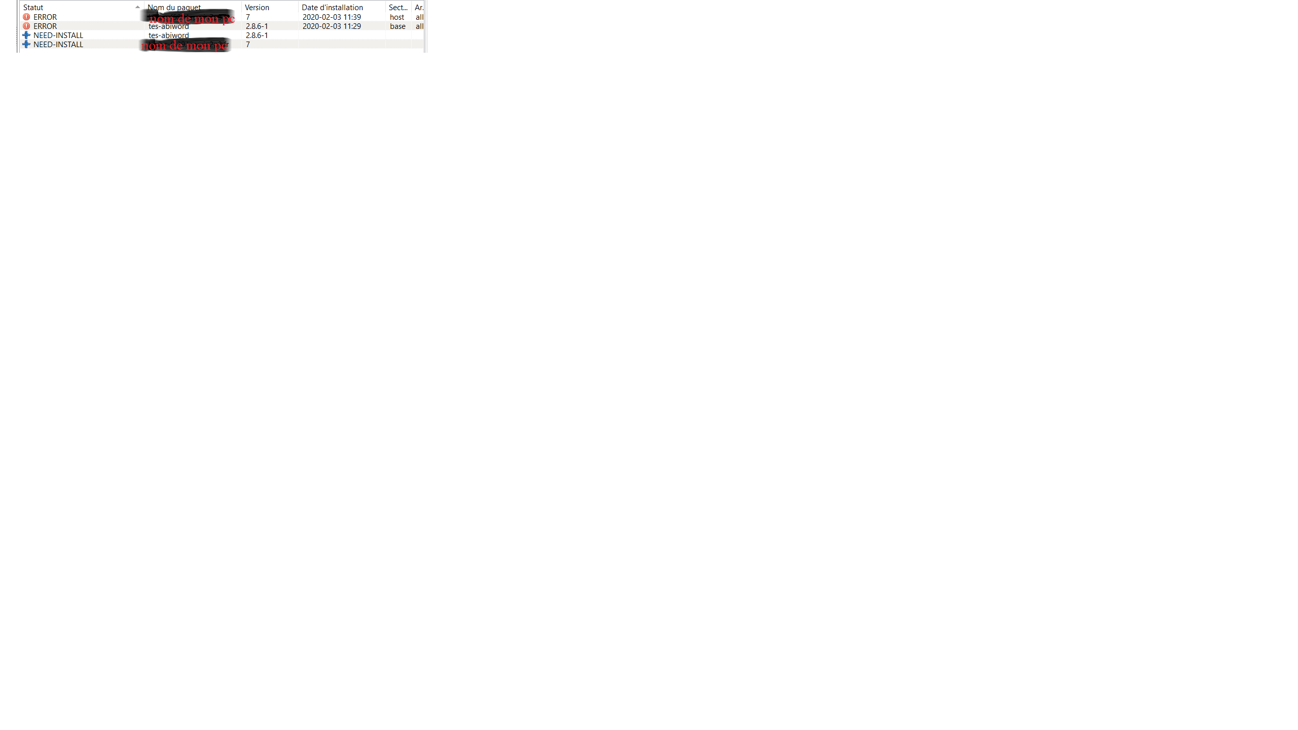

Ich habe einen Kunden, bei dem AbiWord bereits installiert ist, daher habe ich tis-abiWord zu Testzwecken auf seinem System hinzugefügt. Das Ergebnis ist katastrophal:
In der Konsole werden zwei Fehler rot hervorgehoben: einer für das Paket „tes-abiword“ und einer für das Paket mit dem Namen meines Kunden. Zusätzlich sind bei denselben Paketen zwei blaue Kreuze mit der Aufschrift „NEED-INSTALL“ markiert.
Noch schlimmer: Der Neustart bleibt bei der Meldung „Aktualisierung läuft. Schalten Sie Ihren Computer nicht aus.“ hängen
Ist das nicht alles entmutigend?

dass zwei Fehler auftreten, ist normal.
Das Maschinenpaket meldet einen Fehler, weil auch ein abhängiges Paket einen Fehler aufweist.
Weitere Informationen zum Fehler, der die Installation von AbiWord verhindert, erhalten Sie durch Klicken auf den Paketnamen.
Erhalten Sie nach dem Neustart weitere Informationen zum Status von WaptExit (z. B. „Installation ausstehend“)?
