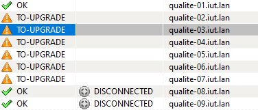

Hallo zusammen,
ich habe gerade neue Clients installiert und bin dabei auf ein kleines Problem auf dem Server gestoßen.
Im Tab wird normalerweise „Getrennt“ oder „OK“ angezeigt,
aber auf sieben meiner neu geklonten PCs ist das Feld leer.
Ich habe versucht, wapt zu deinstallieren und den Ordner zu löschen, aber das hat nichts gebracht.
Ich habe sogar während der Installation die Option „UUID“ anstelle des BIOS aktiviert, aber das Ergebnis bleibt dasselbe.
Auf den anderen PCs habe ich dieses Problem nicht.
Was könnte die Ursache sein?
Danke!

Ich habe es mit verschiedenen Maschinennamen umbenannt
Ich habe einen Screenshot angehängt
UPDATE: Wir können sehen, dass der Status für eines der Pakete "OK" lautet; die Pakete wurden erfolgreich installiert

Wenn in der Spalte „Erreichbar“ nichts angezeigt wird, bedeutet dies, dass die Registrierung erfolgreich war, die WebSocket-Verbindung aber nicht hergestellt werden konnte (es wird erst ein Status angezeigt, wenn mindestens eine Verbindung besteht). Könnten Sie bitte die Uhrzeit auf einem der Rechner überprüfen?.

In den Protokollen steht Folgendes:
2020-06-02 08:46:26,371 WARNUNG Websocket-Verbindungsparameter: 400 Clientfehler: Ungültige Anfrage für URL: https://wapt.iut.lan/get_websocket_auth_token
2020-06-02 08:46:37,948 KRITISCH Fehler beim Zusammenführen von Paketen von https://wapt.iut.lan/wapt in die Datenbank: HTTPError: 400 Clientfehler: Ungültige Anfrage für URL: https://wapt.iut.lan/wapt/Packages Paketindex abrufen.
UPDATE:
Ich erhalte etwa jede Minute fehlerhafte Anfragen; ich werde sie mit einem anderen, funktionierenden Rechner vergleichen.

Nach dem Upgrade auf Version 1.8.1 funktionierte es wieder :)
