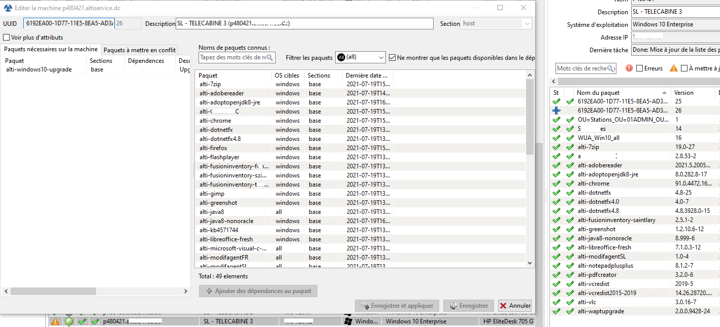

Aber ich habe immer noch Probleme, das Paket meinen Maschinen zuzuweisen... Ich wende das Paket an, speichere es, und es ist nicht mehr da, wenn ich die notwendigen Pakete aktualisiere... dabei ist alles in Ordnung, was die Zielarchitektur und die minimale WAPT-Version betrifft!

Hier ist ein Screenshot, um meinen Punkt zu verdeutlichen…
2021-07-20 12_32_44-Console WAPT.png (101,45 KB) 69794 Aufrufe

Ich könnte zwar zu jedem einzelnen Rechner gehen und die Installation per Selbstbedienung starten, aber das widerspricht ja dem Sinn des Tools!

Funktioniert das nur auf Rechnern, die auf ein sekundäres Repository verweisen?
Betreff: Problem mit dem Build-Paket windows10-upgrade
Veröffentlicht: 22. Juli 2021 - 12:35 Uhr
von fck_mly
Ich habe dasselbe Problem, egal ob es sich um das Haupt-Repository oder die sekundären Repositories handelt.
Alle drei sekundären Repositories haben den Status „OK“; das Paket ist in allen drei Repositories vorhanden, und der Paketinhaber ist das Konto „wapt“.

Veröffentlicht: 9. August 2021 – 15:52 Uhr
von Sfonteneau
Paket: alti-windows10-upgrade
Konflikte: alti-windows10-upgrade-data,alti-windows10-upgrade, alti-windows10-2004-upgrade, alti-windows10-20h2-upgrade
Problem in der Steuerdatei
