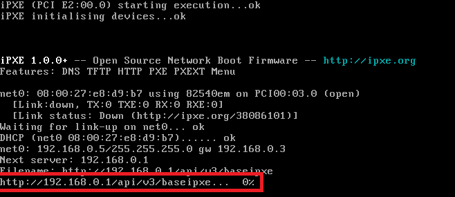

Ich habe ein Problem während der Bereitstellung:
Der Vorgang hängt weiterhin bei 0 % fest, ich kann die Ursache des Problems nicht finden...
Dank im Voraus.

Können Sie versuchen, diese URL von der VirtualBox-Maschine aus aufzurufen? (Sie benötigen dazu ein Betriebssystem.) (via HTTP)

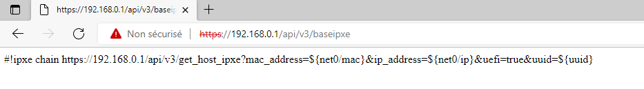

Ihre Aufzeichnung erfolgt über HTTPS.
Ist auf Ihrem Server eine automatische Weiterleitung zu HTTPS eingerichtet?
Wenn Sie HTTPS mit IPXE verwenden möchten, benötigen Sie ein gültiges HTTPS-Zertifikat oder müssen IPXE neu kompilieren.

Ja, ich habe den Parameter `--force-https` beim Ausführen des Post-Conf-Skripts verwendet.

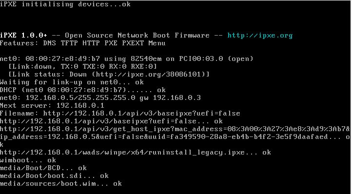

Ich habe noch einige Bedenken:
-Die Bereitstellung stürzt beim Start ab; die Bereitstellung bleibt in der Zeile media/sources/boot.wim ok hängen
Fehler beim Deployment.png (18,66 KB) 8104 Aufrufe

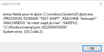

-Wenn ich den Offline-Djoin vorbereiten möchte, wird mir nur eine OU angeboten, obwohl ich in meinem AD weitere OUs erstellt habe.
DJOIN ERROR.png (6 KB) 8104 Aufrufe

Dem Screenshot nach zu urteilen, verwenden Sie ein VirtualBox Legacy-BIOS, kein UEFI-BIOS
Den Screenshots zufolge versucht die Maschine jedoch, im UEFI-Modus zu booten
In einem solchen Fall sollte die Adresse lauten: http://srvwapt.mydomain.lan/api/v3/baseipxe?uefi=false
Die DHCP-Konfiguration, die die Umleitung automatisch anhand des BIOS-Typs vornimmt, muss fehlerhaft sein.

Bezüglich der Organisationseinheiten (OUs) zeigt wapt nur die OUs an, die vom bereits installierten wapt-Agenten bekannt sind. Wenn Sie eine OU angeben möchten, die nicht angezeigt wird, bearbeiten Sie direkt das Feld oben rechts im Fenster „OU“
In Ihrem Beispiel haben Sie die Stammdomäne ausgewählt, was nicht möglich ist; Sie müssen eine Organisationseinheit (OU) verwenden. Die Sicherheit auf dieser Ebene ist bei uns noch nicht implementiert

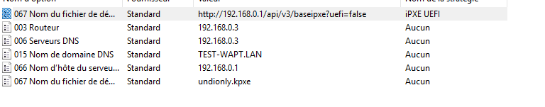

Guten Morgen,
Ich habe meine DHCP-Einstellungen wie folgt geändert, aber der Absturz trat an derselben Stelle erneut auf:
legacy modif options.png (10,6 KB) 8034 Aufrufe

UEFI wird im Screenshot nicht mehr angezeigt?

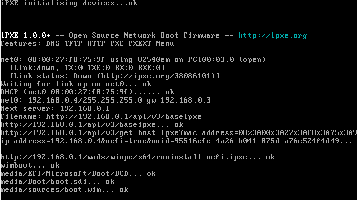

Veröffentlicht: 5. Mai 2022 - 12:12 Uhr
von Eliottiph
boot error.wim.png (19,97 KB) 8028 Aufrufe
