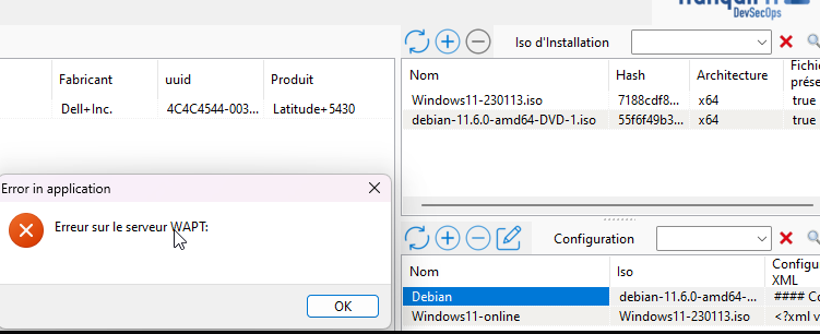

Guten Morgen,
Seit dem Update von WAPT auf Version 2.3 (in den Versionen 2.3.0.13438 und 2.3.0.13356 wurde ein Problem gemeldet) kann ich keine Windows-ISOs mehr hochladen. Das Hochladen von Debian-, GParted- oder anderen ISOs funktioniert hingegen einwandfrei.
Im Protokoll finde ich folgenden Fehler:
Code: Alle auswählen
[waptserver ] CRITICAL upload deploy files (8ba0afbab1863815fcd54355573f535437e0070a5d28c0de21bd0e0243cdf4ef.iso) failed Exception('File already exists')
Und das hier erscheint am Ende des Uploads auf dem Bildschirm:
- 2023-01-23 09_52_34.png (28,34 KB) 10464 Aufrufe
Ich sollte erwähnen, dass ich den Ordner `/var/www/wads/iso` bereits geleert, neue ISO-Dateien erstellt und auch ältere verwendet habe, die beim Booten von einem USB-Stick einwandfrei funktionieren. Trotzdem erhalte ich weiterhin diese Fehlermeldung. Haben Sie vielleicht eine Idee, woran das liegen könnte? Vielen Dank.

Betreff: Fehler beim Hochladen einer Windows-ISO-Datei
Veröffentlicht: 23. Januar 2023 – 15:55 Uhr
von Cédric-KER
Hier ist das Ergebnis:
root@wapt:/var/www/wads/iso# sha256sum *
61975b4e81f312b2ad803768436eef32b58685a8896d6ca429cb030adf3415fa 24d1a820cc3567e0f67feca7e459d55cc99810b3e67722f44eb5de0323bb5e0b.iso
7892981e1da216e79fb3a1536ce5ebab157afdd20048fe458f2ae34fbc26c19b 7892981e1da216e79fb3a1536ce5ebab157afdd20048fe458f2ae34fbc26c19b.iso
fc05b055e3e22598b73b612ac151247e66beab785d41ff7f458a0b5ff7a3c1b1 fc05b055e3e22598b73b612ac151247e66beab785d41ff7f458a0b5ff7a3c1b1.iso
jeweils Windows 11, Debian 11 und gparted.
Veröffentlicht: 23. Januar 2023 – 16:37 Uhr
von bkolovljanovic
technisch gesehen enthält die ISO-Datei den Hashwert im Dateinamen. Daher ist es überraschend, dass der erste Hashwert nicht korrekt ist (vielleicht wurde der ISO-Upload abgebrochen oder es gab einen anderen Grund).
Auch der erste Screenshot zeigt, dass die angezeigten Hashwerte nicht übereinstimmen. Es sei denn, es handelt sich um neuere und/oder geänderte Dateien.
Veröffentlicht: 23. Januar 2023 – 16:40 Uhr
von Cédric-KER
Tatsächlich handelt es sich um neue Dateien. Ich habe die vorherigen IDO-Dateien gelöscht und Windows heute Morgen neu installiert. Daher sind Protokoll und Screenshot nicht mehr aktuell.
Veröffentlicht: 23. Januar 2023 – 16:50 Uhr
von bkolovljanovic
Okay, jetzt verstehe ich es besser.
Es ist aber wirklich seltsam. Der ISO-Upload-Prozess prüft, ob die Datei (hashDuFichier.iso) auf dem Server vorhanden ist, und gibt die Fehlermeldung „Datei existiert bereits“ zurück, wenn versucht wird, eine bereits vorhandene Datei hochzuladen.
Die Konsole zeigt also an, was sich im Speicher befindet. Sie müssen alle Dateien, die nicht in der Konsole angezeigt werden, vom Server löschen und es dann erneut mit dem Hochladen versuchen.
(Wahrscheinlich handelt es sich um die Datei 24d1a820cc3567e0f67feca7e459d55cc99810b3e67722f44eb5de0323bb5e0b.iso, da ihr Hash nicht übereinstimmt.)
Veröffentlicht: 23. Januar 2023 – 19:05 Uhr
von Cédric-KER
Ich habe das alles gerade überprüft, ich habe einen Upload von 12 GB über nginx, und die ISO-Datei ist 4,1 GB groß.
Ich habe es gerade mit einer anderen Windows-ISO-Datei erneut versucht und erhalte folgende Meldung in den Protokollen:
Zugriffsprotokoll
[23/Jan/2023:19:01:15 +0100] "POST /api/v3/upload_deploy_files?filename=dd5082f658887ac012dd5532834e9d2bf4e57829dfc6d2a2f1ec328ecfe91bf2.iso&folder=iso&overwrite=False&hash=dd5082f658887ac012dd5532834e9d2bf4e57829dfc6d2a2f1ec328ecfe91bf2 HTTP/1.1" 400 0 "-" "waptconsole/2.3.0.13356W"
Könnte das helfen?
