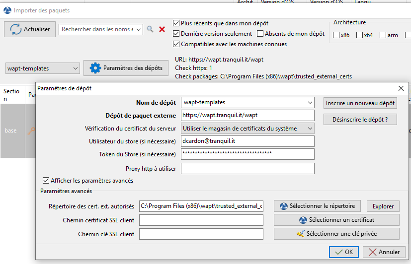

Könnten Sie bitte überprüfen, ob das Feld „Verzeichnis der autorisierten externen Zertifikate“ korrekt ausgefüllt ist (siehe Screenshot unten)?.
Normalerweise sollte dies beim Import aus dem Internet automatisch erfolgen... Es verweist auf das Tranquil IT-Zertifikat des Shops, um zu bestätigen, dass es sich tatsächlich um ein Paket handelt, das bei Tranquil IT über LUTI signiert wurde.

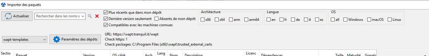

Ich nehme an, Sie haben das Kontextmenü „Aus Store aktualisieren“ verwendet. Dieses Menü weist einen Fehler im Arbeitsablauf auf. Wir werden es so ändern, dass es zum Fenster „Paketimport“ weiterleitet. Die empfohlene Vorgehensweise ist nun, zum Paketimport zu gehen und dann Folgendes auszuwählen:
  • Neuer als in meinem Repository
  • Nur die neueste Version
  • Kompatibel mit bekannten Geräten
Lassen Sie die anderen Optionen (Architektur, Sprachen, Betriebssystem) deaktiviert. Auf diese Weise berechnet die Konsole die notwendigen Importe basierend auf den in Ihrer Konsole vorhandenen Maschinen.
