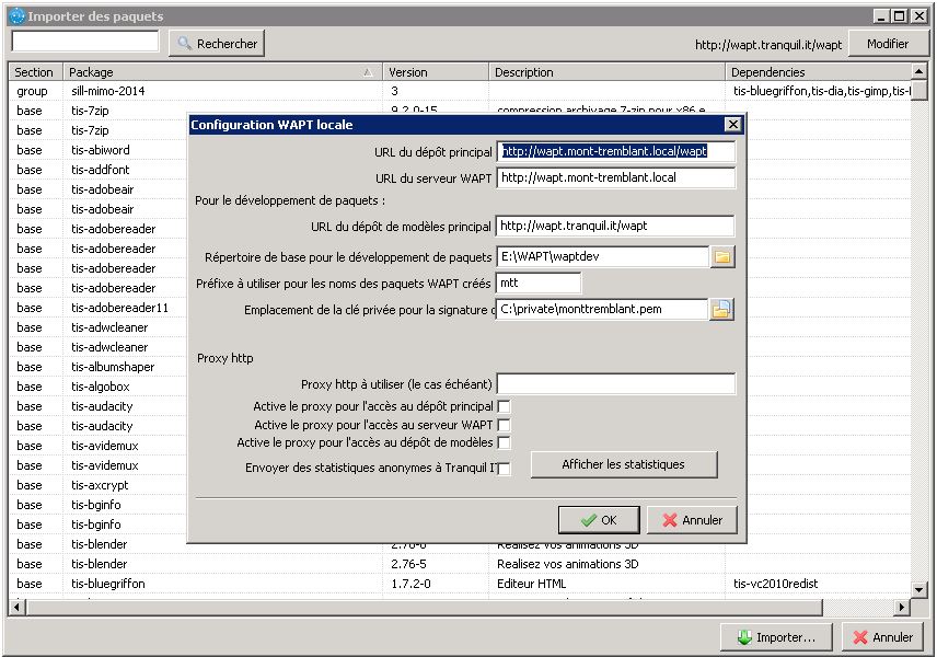

Wenn ich „Aus Repository importieren“ verwende: Siehe Konfiguration unten
config depot.JPG (119,03 KB) 13290 Mal angesehen
Ich habe den URL-Pfad des Hauptvorlagen-Repositorys zum Tranquil.it-Server geändert, um die Liste der Software zu erhalten
Wenn ich eine Datei importiere, wird sie in den Ordner c:\wapt\waptserver\repository\wapt verschoben, obwohl sich dieser Ordner in meiner Konfiguration auf einem anderen Laufwerk e:\wapt\repository\wapt befindet
der Link http://wapt.mont-tremblant.local/wapt verweist korrekt auf meinen Ordner auf E:
Wie kann ich die WAPT-Pakete in meinen Ordner auf E: importieren?
DANKE
Knpc

Ein symbolischer Link, während auf eine Antwort eines
Windows-Entwicklers mit dem Befehl "mklink"

Betreff: Verschieben des Ordners aus dem Repository
Veröffentlicht: 15. Februar 2016 - 8:09 Uhr
von Floflobel
Ich habe dasselbe Problem. Mein altes Verzeichnis war c:\waptdev, und ich habe es nach E:\waptdev umgeleitet. Leider wird beim Erstellen oder Importieren eines Pakets standardmäßig das Verzeichnis c:\waptdev verwendet.
Deshalb habe ich einen symbolischen Link erstellt, der von c:\waptdev nach e:\wapt weiterleitet.
Falls du das nicht verstehst, schau online nach.
Veröffentlicht: 16. Februar 2016 - 21:15 Uhr
von knpc
wenn ich es richtig verstehe, werden die Dateien in den Originalordner auf C: heruntergeladen,
und die Software liest den Ordner auf E:. Dank des symbolischen Links sieht sie aber die Dateien, die sich tatsächlich auf C: befinden.
Das funktioniert bei mir nicht, da ich die Dateien keinesfalls auf C: haben möchte; sie sollen unbedingt im angegebenen Ordner liegen.
Danke für den Vorschlag
. Hat jemand vom tranquil.it-Team vielleicht eine Idee?
Veröffentlicht: 19. Februar 2016 - 00:16 Uhr
von Floflobel
Du hast es nicht verstanden? Versuche, symbolische Verknüpfungen herzustellen oder im Internet zu suchen – das ist definitiv die Lösung.
Es handelt sich um eine Art Abkürzung von C:\waptdev nach E:\waptdev, sodass Ihre Pakete auf E! gespeichert werden
Ich befinde mich aktuell in dieser Konfiguration.
Folgendes habe ich in meiner Dokumentation geschrieben:
Code: Alle auswählen
Création d'un lien symbolique : mklink /D C:\waptdev E:\waptdev
En attendant de trouver une solution j'ai mis en place un lien symbolique. Quand on utilise la commande "wapt-get make-template" le répertoire par défaut est c:\waptdev.
