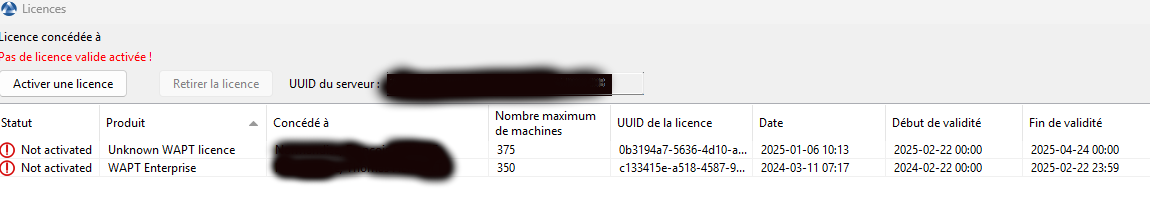

Der erste WAPT-Server ist nach dem Update auf die neueste Version ausgefallen.
Der zweite Server hat einen Lizenzfehler!
Vor einer Stunde hat es noch einwandfrei funktioniert...

Nein, dieser Server wurde noch nicht aktualisiert; er läuft mit Version 2.6.0.16714.
Ich habe beide Lizenzen entfernt, nur die aktuell gültige neu installiert, und jetzt funktioniert es wieder.
Seltsamerweise gab es bisher keine Probleme, sowohl die aktuelle als auch die zukünftige Lizenz zu besitzen.

das Problem liegt an einem Konfigurationsfehler in unserem Management-Tool. Dadurch wurden Lizenzen fälschlicherweise mit dem Produkttyp „Unbekannte WAPT-Lizenz“ anstatt „WAPT Enterprise“ ausgestellt. Die WAPT 2.6-Konsole verknüpft die beiden Lizenzen nicht korrekt, was zu dem Problem führt (das vorher nicht bestand). Wir werden sowohl die Konsole als auch das Management-Tool korrigieren. Vielen Dank für Ihr Feedback.
