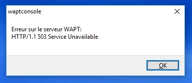

Guten Morgen,
Ich habe gerade einen WAPT-Server auf einer Debian 9 Linux VM installiert.
Alles funktioniert einwandfrei.
Das einzige kleine Problem ist, dass ich jeden Morgen beim Starten der WAPT-Konsole auf meinem PC eine Fehlermeldung erhalte, die ich scheinbar nicht beheben kann:
"Fehler auf dem WAPT-Server: http/1.1 503 Dienst nicht verfügbar"
Anschließend musste ich in meiner Linux-Konsole den Befehl „service waptserver restart“ ausführen, und danach funktionierte alles wieder normal bis zum nächsten Tag.
Hat vielleicht zufällig jemand einen kleinen Tipp?
Ich habe meine Protokolle überprüft, aber ich kann nichts finden.
Vielen Dank im Voraus
Mausl
wapt.jpg-Fehler
wapt error.jpg (13,88 KB) 9835 Aufrufe
Betreff: WAPT-Konsolenproblem: HTTP/1.1-Fehler 503 Dienst nicht verfügbar
Veröffentlicht: 23. Januar 2018 - 10:13 Uhr
von Sfonteneau
Handelt es sich bei Ihrem Rechner um einen grafischen Debian-Rechner?
Veröffentlicht: 23. Januar 2018 - 13:09 Uhr
von Maouls
Ja, es handelt sich tatsächlich um ein Debian-System mit grafischer Benutzeroberfläche.
Vielen Dank für Ihr Feedback.
Maouls
Veröffentlicht: 23. Januar 2018 – 13:40 Uhr
durch Milz
In der Dokumentation wird darauf hingewiesen, dass die grafische Benutzeroberfläche nicht installiert werden soll, da diese den wapt-Dienst beeinträchtigt
Veröffentlicht: 23. Januar 2018 – 15:46 Uhr
von Sfonteneau
spleen schrieb: ↑23. Jan. 2018 - 13:40 Uhr Die Dokumentation besagt, dass die grafische Benutzeroberfläche nicht installiert werden soll, da diese den wapt-Dienst beeinträchtigt.
Hier ist deine Antwort ^^
Meiner Meinung nach muss auf einem grafischen Debian-System nachts ein Cronjob laufen, der den Wapt-Dienst zum Absturz bringt.
Wir sollten das überprüfen
Veröffentlicht: 25. Januar 2018 - 7:52 Uhr
von Maouls
vielen Dank für Ihr Feedback.
Ich habe die grafische Benutzeroberfläche auf meinem Debian-System deinstalliert, aber das hat leider nicht geholfen. Ich erhalte weiterhin die HTTP/1.1-Fehlermeldung.
Ich werde mir Cron ansehen.
Falls jemand noch andere Ideen hat, :)
vielen Dank.
Veröffentlicht: 26. Januar 2018 - 08:14 Uhr
von Maouls
ich habe gestern Abend den Cron-Prozess deaktiviert, erhalte aber heute Morgen erneut die Fehlermeldung http/1.1.
Ich weiß nicht mehr weiter.
Falls jemand dieses Problem schon einmal hatte und mir helfen kann, wäre ich sehr dankbar. :)
Vielen Dank im Voraus,
Maouls.
Veröffentlicht: 26. Januar 2018 - 8:54 Uhr
von dcardon
Könnten Sie bitte prüfen, ob der Network Manager im Hintergrund läuft und möglicherweise eine Netzwerkverbindung unterbricht oder wiederherstellt? Falls der Network Manager läuft, beenden Sie ihn bitte und prüfen Sie, ob das Problem weiterhin besteht.
Hinweis: In der WAPT-Version unter CentOS funktioniert es einwandfrei mit dem Network Manager (dieser ist in der CentOS-Standardinstallation enthalten), daher sollte dies an sich kein Problem darstellen. Falls das Problem jedoch auch nach dem Entfernen der grafischen Oberfläche weiterhin besteht, könnte hier ein möglicher Ansatzpunkt für weitere Untersuchungen sein.
Veröffentlicht: 29. Januar 2018 - 7:53 Uhr
von Maouls
Hallo und vielen Dank für Ihre Antwort.
Ich hatte den Dienst „Netzwerkmanager“ tatsächlich aktiviert. Ich habe ihn nun deaktiviert. Ich melde mich morgen früh wieder, um zu erfahren, ob die Fehlermeldung weiterhin angezeigt wird.
Vielen Dank.
Veröffentlicht: 30. Januar 2018 - 08:09 Uhr
von Maouls
Hallo
Argh, ich habe Denis' Methode ausprobiert, aber es hat nichts gebracht... Ich bekomme immer noch den HTTP/1.1-Fehler...
Trotzdem danke für deine Hilfe.
