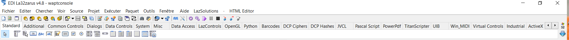

Elegí ignorar los cambios sugeridos por Simon (reemplazar VNC con la ruta a mi ejecutable) TeamViewer) e inicié la compilación. Tras todo el procedimiento, logré generar un ejecutable con innosetup. La instalación se realizó sin problemas, pero al iniciar la consola, me aparece un error:

De lo contrario, para el error de referencia, intente hacer clic derecho en su WaptConsole, luego seleccione Propiedades y en Compatibilidad, marque "Ejecutar como administrador".

Bien, funciona, puedo iniciar exitosamente la consola recompilada.
