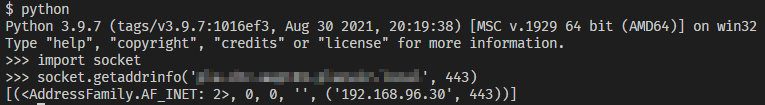

Actualmente estoy ejecutando un servidor WAPT Enterprise versión 2.2 en Ubuntu 20.04 LTS y tengo un problema con mis clientes Windows. Algunos funcionan perfectamente (permanecen conectados), mientras que otros se desconectan del servidor muy rápido (aparecen desconectados aunque se les pueda hacer ping). Seguí las instrucciones tema sobre antivirus y el de Este usuario que está experimentando problemas de desconexión también.
Ejecuté el siguiente comando en una máquina cliente que se desconecta, como usuario sin privilegios:
Código: Seleccionar todo
"c:\Program Files (x86)\wapt\runwaptservice.bat" -ldebug
El resultado que surgió fue el siguiente:

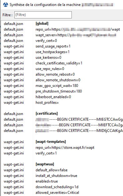

  • Estoy usando un certificado SSL autofirmado y no he habilitado la verificación del certificado en la configuración del agente
  • He agregado la configuración del agente a los archivos adjuntos

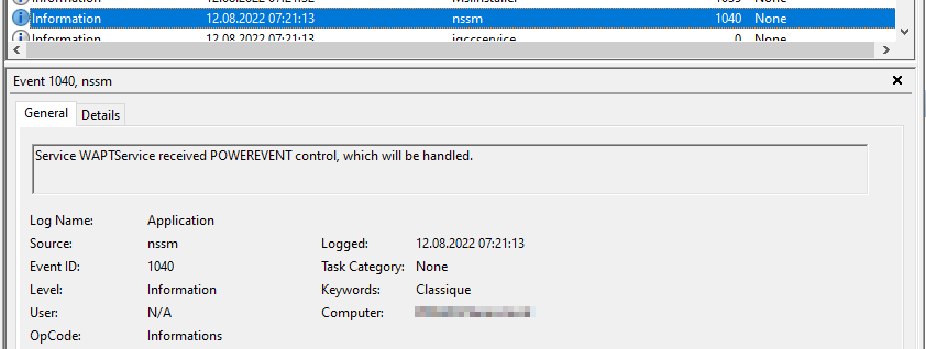

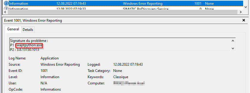

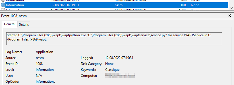

Respecto a los acontecimientos, he tomado algunas capturas de pantalla adjuntas, pero traduce bastante bien lo que vemos en el log: hay un inicio, un bloqueo a las 07:19 y un reinicio a las 07:21.
Archivos adjuntos
Reinicio del servicio (?)

Evento &quot;APP CRASH&quot; relacionado con waptpython.exe
Evento "APP CRASH" relacionado con waptpython.exe

Puesta en marcha inicial de WAPT
2022-08-12 08_12_33-Window.png (13,93 KB) Visto 7847 veces

La configuración del agente no se pudo cargar para editarla en el foro, así que la estoy cargando aquí ;)
Archivos adjuntos
Configuración del agente WAPT
2022-08-12 09_24_48-Window.png (23,42 KB) Visto 7844 veces
