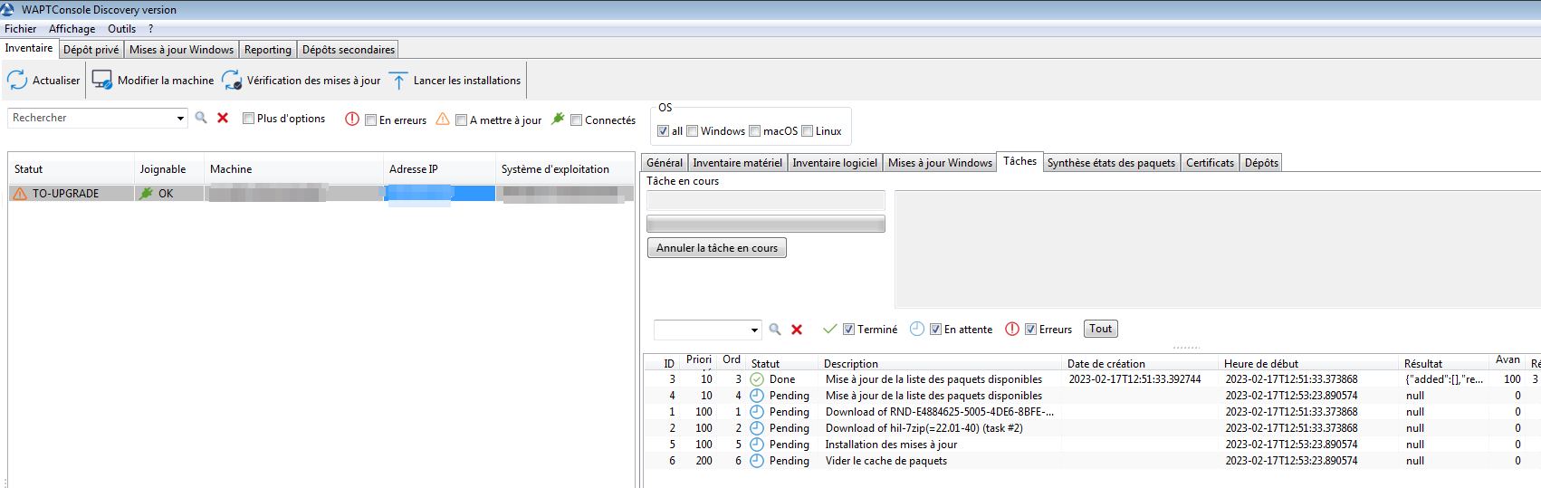

Para aclarar, sigo viendo esta ventana al desplegar paquetes:
Y así persisten las mismas preguntas:
Esta ventana parece haber cambiado en comparación con la versión 2.2.3 y no puedo marcar ni desmarcar "No instalar paquetes cuyas aplicaciones estén en ejecución".

Estoy intentando recuperar el control de las máquinas sin éxito...
Entiendo que hay un problema con la firma del paquete de la máquina. Sin embargo, hacer clic derecho y seleccionar "Resignar paquetes de configuración de la máquina" no parece llevarme a ninguna parte. Y, curiosamente, incluso al eliminar la máquina, reaparece con su paquete firmado por la consola anterior y todos los demás paquetes. ¿Hay alguna forma de eliminar la máquina por completo, incluso si eso implica empezar desde cero? Esto me permitiría recuperar el control de mi red, incluso si eso implica reconfigurar los paquetes y grupos y aplicarlos a las máquinas.
- Eliminé una máquina de prueba de la consola
- Cambié el waptdeploy en el controlador de dominio para el GPO (¿tal vez no era necesario?)
- En la máquina de prueba, después de un gpupdate /force y un reinicio, puedo ver la máquina en la consola
- Sin embargo, sigo recibiendo este mensaje de error cuando intento agregar un paquete a una máquina, cuando hago clic en "Guardar y aplicar":
