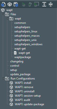

De hecho, ese no debe ser el comando correcto. Estoy usando PyScripter y solo tengo esto:
En mis configuraciones de ejecución no tengo una opción de carga de compilación.

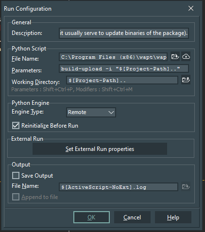

Entonces hice una configuración de ejecución como esta, con un build-upload -i para incrementar la versión del paquete:
Y cuando se inicia, no me aparece una ventana emergente para ingresar mi clave privada y luego la contraseña de la consola:
No estoy realmente seguro de lo que hice con mi consola.

Hola Mathieu,
hemos recibido varias consultas sobre la función de carga de compilación en PyScripter debido a los diferentes contextos de ejecución y opciones de autenticación [1]. La hemos eliminado y el nuevo método consiste simplemente en abrir una consola y arrastrar y soltar el paquete en el repositorio privado (o habilitar la pestaña de desarrollo de paquetes en la vista y usar las funciones allí).
Saludos,
[1] viewtopic.php?p=13957&hilit=build+upload#p13957
