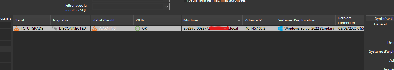

Hola a todos,
tengo un pequeño problema desde la actualización a 2.6.0.16881 (es posible que el problema existiera antes, pero era imperceptible). Muchos agentes aparecen como desconectados inmediatamente después de instalar la actualización. En estos agentes, puedo ejecutar `wapt-get search` y encontrar paquetes que se agregaron después de que se "desconectaron". Sin embargo, creo que esta podría no ser una buena prueba ya que usa un repositorio remoto, lo que podría explicar por qué encuentra paquetes.
Realicé la actualización ayer, y algunas PC estuvieron marcadas como desconectadas todo el día de ayer, pero están apareciendo de nuevo hoy.
Entonces, mi pregunta es: ¿cómo puedo estar seguro de que el agente se está comunicando con el servidor (si `wapt-get search` solo verifica el repositorio local)? Intenté `wapt-get register`, y me dice que el agente está registrado correctamente en el servidor, pero aún aparece como desconectado.

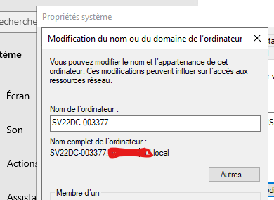

Inicialmente, creo entender que no puede encontrar un host para ese nombre en el servidor (el nombre del servidor no ha cambiado desde entonces); tiene 13 caracteres si no contamos el nombre de dominio
¿O entendí mal o está intentando usar HTTP con el servidor usando HTTPS?
Respecto al nombre, en este caso el AD samAccountName y el nombre local son el mismo

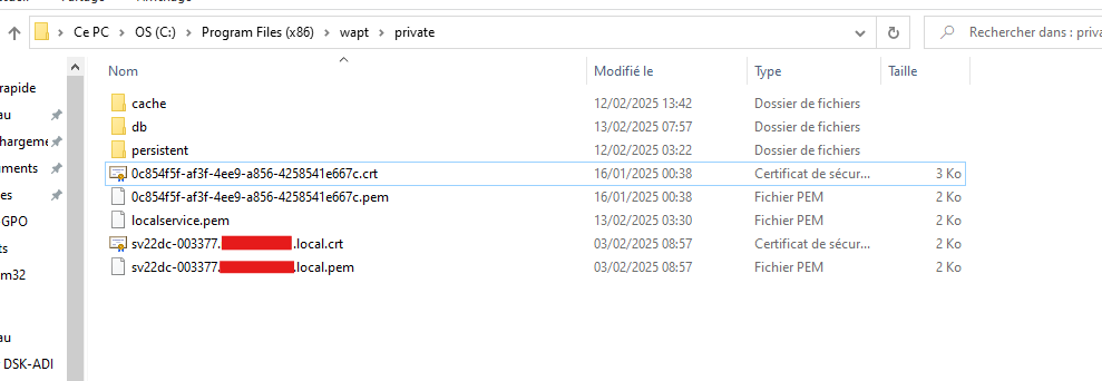

parece que el certificado de cliente del agente ya no es aceptado por el servidor. Está intentando registrarse de nuevo, pero como no tiene una configuración Kerberos, necesita un nombre de usuario y contraseña. ¿
Desde qué versión de WAPT se realizó la actualización? El certificado en la carpeta /private del agente está firmado por la CA del servidor (puedes hacer doble clic en el archivo .crt para ver si es autofirmado o firmado por una autoridad).

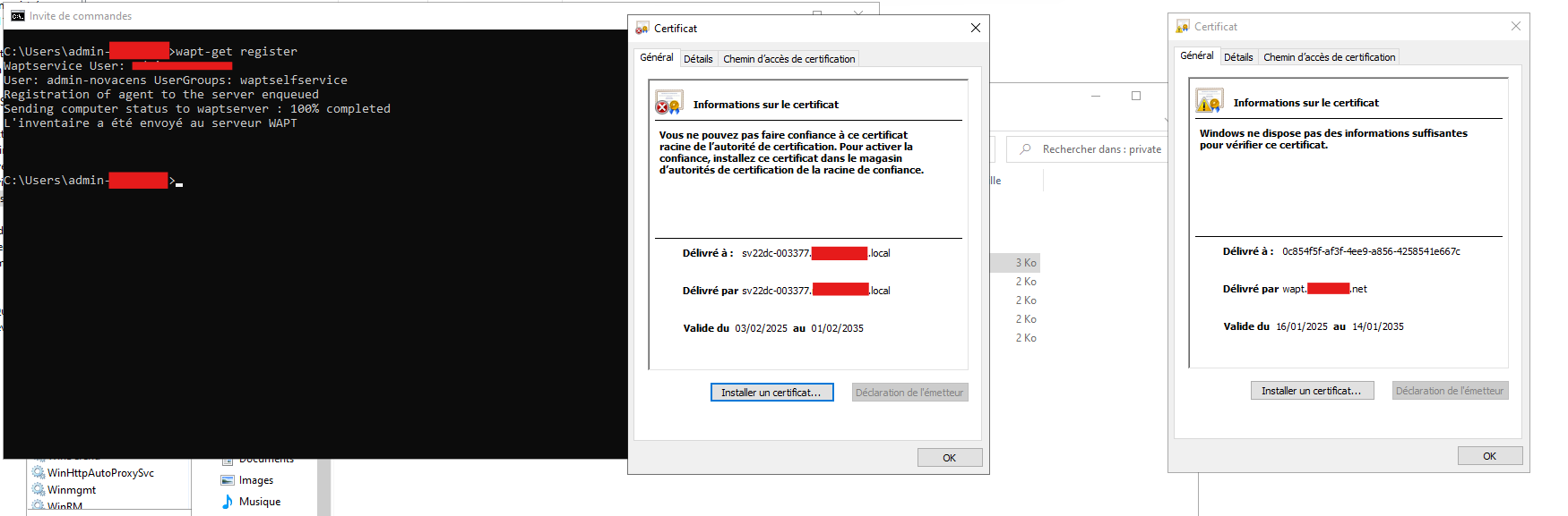

Si te registras manualmente, ¿se reconecta correctamente la máquina?

Disculpen la demora. La actualización se realizó desde la versión anterior (no la recuerdo bien, pero era la 2.6.0.16613, si no recuerdo mal)
Acabo de comprobarlo y el certificado está autofirmado. De hecho, tengo dos certificados en la carpeta. El que tiene el nombre del servidor está autofirmado (¿quizás porque también fue un repositorio secundario en algún momento?), y el otro, cuyo nombre es el UUID del servidor, está firmado por nuestro servidor.
Al ejecutar `wapt-get register` (sin contraseña), indica que el inventario se envió correctamente al servidor, pero no se actualiza. La última vez que tuve este problema en una máquina (no tuve tiempo de investigarlo), lo resolví desinstalando y reinstalando completamente el agente.
