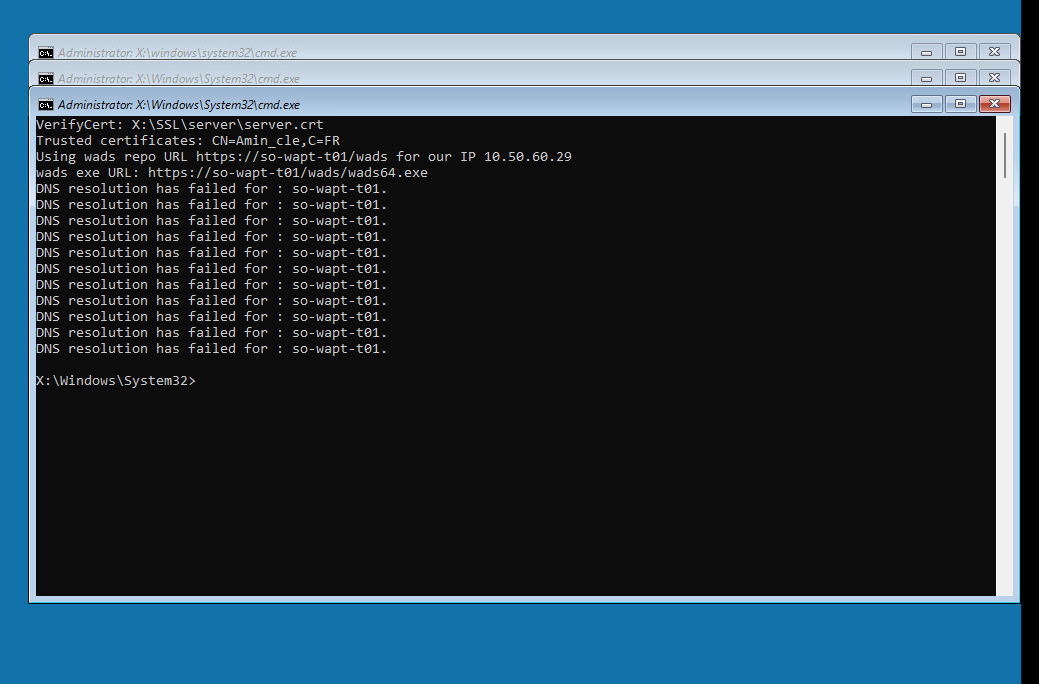

al intentar desplegar una imagen ISO mediante WAPT, el proceso se bloquea y recibo el mensaje "Error en la resolución DNS para: ...".
Estoy usando VMware para probar el despliegue de la imagen ISO. Espero estar utilizando los controladores correctos.

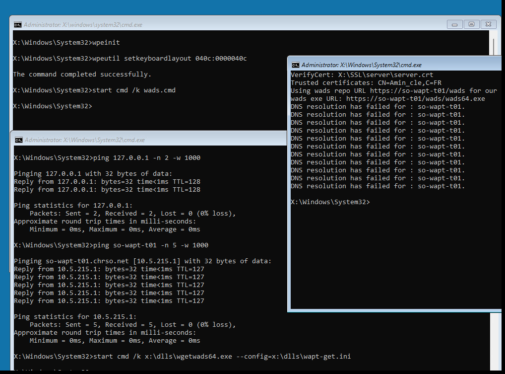

Hola Franck,
la resolución DNS no funciona. ¿Estás en un puente NAT con un sufijo DNS diferente al de tu red de producción? ¿Podrías usar un nombre de dominio completo (FQDN)? ¿
Funciona la conexión IP (haz ping a la dirección IP del servidor)?

Hola Franck,
Parece que el sufijo DNS no se está considerando en ese momento en la conexión del servidor. ¿A menos que la resolución utilice difusión NetBIOS? Normalmente, se recurre al solucionador del sistema si no hay respuesta directa, así que debería haber funcionado. De todas formas, usar FQDN es una buena práctica.
¿Podría introducir un FQDN? Por defecto, la configuración se obtiene de la configuración dinámica predeterminada (menú Opciones/Editar configuración dinámica del agente). Debe introducir un FQDN y regenerar WinPE.
