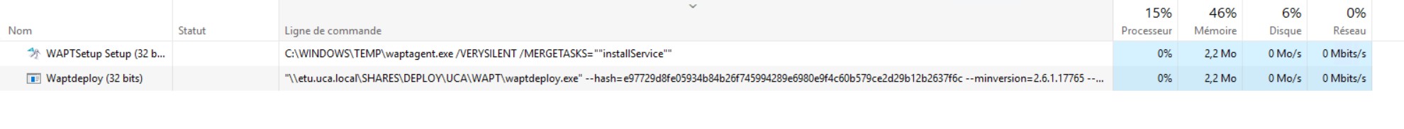

Y para su información, desactivar el antivirus no soluciona el problema
Estos dos procesos siguen bloqueados:
Captura de pantalla 2026-03-19 100913.jpg (51,8 KB) Vista 16447 veces

De hecho, mi compañero creó un ticket de soporte para este problema (https://espaceclient.tranquil.it/support/2601197). ;)
Por el momento, hemos solucionado el problema volviendo a la versión anterior del agente (versión 2.6.1.17472), y funciona correctamente.

Hola a todos,
tengo el mismo problema; la implementación del nuevo agente mediante GPO no funciona.
Hemos intentado usar la opción --force y eliminar la comprobación de versión mínima del script, pero nada funciona.
No es el antivirus; las excepciones están añadidas correctamente.
Cuando ejecutamos el agente manualmente en el escritorio, funciona.
La versión es la 2.6.17765, y mis compañeros me comentan que ya había un problema con la versión anterior.
Estamos esperando una solución; esta semana recibo 50 máquinas :|

tengo el mismo problema: utilicé la herramienta waptdeploy de la versión anterior sin éxito.
También reinstalé el servidor de esa versión, pero tampoco funcionó.
Actualmente estoy desplegando el agente manualmente mediante una unidad USB.

En este momento no puedo reproducir el problema.
Se han producido bastantes cambios relacionados con la seguridad desde la versión 2.6.1.17472.
Como solución alternativa, es posible utilizar la versión 2.6.1.17472 de waptdeploy.exe con la última versión de waptagent.exe
si el problema reside en waptdeploy.
Lo ideal sería tener un registro de si la GPO que inicia waptdeploy se ejecutó o no, junto con el contenido de la salida estándar
¿Sería posible modificar la GPO de esta manera?
- Agregar una redirección de la salida estándar de waptdeploy a un archivo de registro
-> Script de GPO: cmd.exe
-> Argumento de GPO: /C "..." >> c:\windows\temp\waptdeploy.log"
- Agrega el registro de instalación del agente con el argumento --setupargs="/LOG=c:\windows\temp\waptagent.log"
debe verse como
Código: Seleccionar todo
Script: c:\windows\system32\cmd.exe
Arg : /C ""\\mondomaine.lan\SysVol\asfrance.lan\Policies\{DE7ED1A0-C08D-4B2E-943E-610900D31082}\Machine\Scripts\Startup\waptdeploy.exe" --hash=2158caca675e986041ebf924d2ac09b1b5731dc3bba6c78be990097717596465 --minversion=2.7.0.18651 --wait=15 --waptsetupurl=http://wapt.mondomaine.lan/api/v3/get_waptagent_exe/{{ip}}/waptagent.exe --setupargs="/LOG=c:\windows\temp\waptagent.log"" >> c:\windows\temp\waptdeploy.log
Tras forzar la aplicación de la GPO (gpupdate /force) y reiniciar el equipo, ¿cuál es el contenido de los dos archivos?
Y
