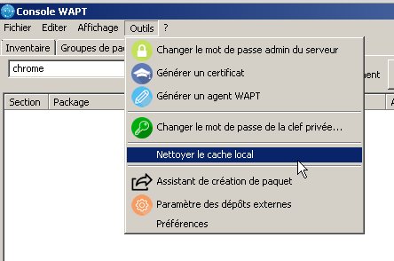

En mi caso funciona correctamente.
Quizás sea necesario borrar la caché local.
De lo contrario, la suma tras la descarga es incorrecta.

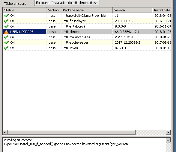

gracias por tu respuesta, pero incluso después de borrar la caché sigue sin funcionar, así que lo descargué directamente de la página web para ponerlo en mi carpeta dev y luego lo importé desde un archivo para agregarlo a mi lista.
Inicié la instalación del paquete, pero no finaliza y me aparece el error que se muestra en el archivo adjunto.
No puedo descargar el de La Fourmi porque requiere la última versión del servidor WAPT. ¿El paquete de Chrome es diferente según la versión del servidor WAPT?

Hay una nueva versión del paquete disponible.
Si el problema persiste, ¿podría proporcionar más información sobre el equipo que lo presenta? (¿Sistema operativo?)
gracias por proporcionar un nuevo paquete, pero sigo teniendo el mismo problema al descargarlo. Por ejemplo, con Flash Player, el paquete se descarga correctamente.
Con Chrome, obtengo el mismo error MD5. ¿Es compatible con la versión 1.3.5 del servidor?

Los nuevos paquetes que Tranquil IT crea y los que las hormigas parecen estar poniendo a disposición están diseñados para WAPT 1.5.
Le recordamos que los paquetes que ofrecemos son solo una inspiración. Tranquil IT no tiene la obligación de garantizar que estos paquetes se ajusten a sus necesidades específicas. Actualmente estamos considerando ofrecer un servicio de paquetes certificados.
No hay compatibilidad con versiones anteriores entre 1.5 y 1.3 y los paquetes de 1.3 no se mantendrán ni actualizarán a mediano y largo plazo.
Su mejor opción es actualizar a la versión 1.5 Community o Enterprise. Hemos dedicado muchos días y fines de semana a redactar y probar la documentación para que pueda hacerlo usted mismo, y Tranquil IT ofrece sus servicios si prefiere un enfoque más sencillo.

no estoy comentando sobre la calidad de los servicios de Tranqui IT. Mi pregunta era simplemente si el paquete era compatible con la versión 1.3.5, lo cual no es cierto, y entiendo perfectamente que los paquetes para la versión 1.5 están empezando a publicarse.
Planeo migrar a esta versión pronto, espero.
Solo una pregunta: ¿cómo se puede distinguir un paquete para la versión 1.3.5 de uno para la versión 1.5?
