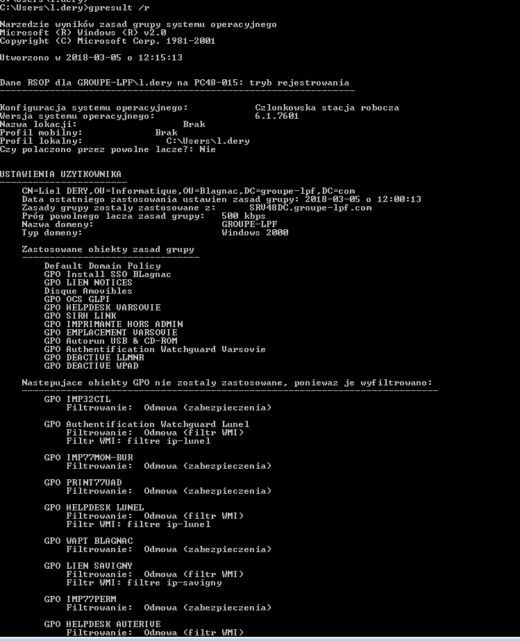

shlomi escribió: 5 de marzo de 2018 - 11:18 ¿Qué quieres decir con cargado? Tomé el ejecutable y lo copié en la carpeta sysvol, luego cuando me pide el script, hago clic en examinar y selecciono mi ejecutable.
¿gpresultado?

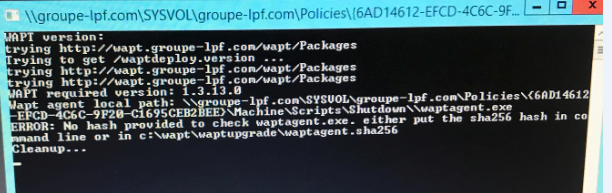

Cuando ejecuto manualmente el ejecutable waptdeploy, aparece este mensaje:

Hola Shlomi,
shlomi escribió: 5 de marzo de 2018 - 17:02 h.Capture.PNG
En versiones recientes de WAPT, es obligatorio proporcionar el hash del archivo waptagent.exe como parámetro al ejecutable waptdeploy:
https://www.wapt.fr/fr/doc/Instalación ... -argumentos
Atentamente,

shlomi escribió: 7 de marzo de 2018 - 14:19 Sí, vi esa parte de la documentación y agregué ese argumento a la configuración de GPO.
¿Y qué hay del argumento "--waptsetupurl"? Parece que tu repositorio no se llama wapt.groupe-lpf.com y waptdeploy no sabe dónde encontrarlo.

En efecto, mi repositorio no se llama wapt.groupe-lpf.com. ¿
Cómo puedo cambiarlo, ya que estoy introduciendo la dirección correcta en los argumentos?
Atentamente
