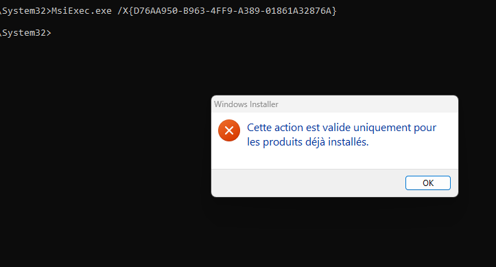

Aquí está el pedido de devolución

el MSI de Stormshield SSL VPN históricamente ha tenido un diseño bastante deficiente... El paquete WAPT intenta corregir estas deficiencias. Sin embargo, si lo instalaste manualmente, la referencia de instalación solo está presente en la base de datos MSI del administrador local, de ahí el mensaje de error que mencionaste: "el sistema local no lo reconoce". La referencia MSI debería estar en la base de datos MSI del sistema, no en la del administrador local (afortunadamente, no hay muchos programas mal empaquetados...).
Podrías consultar con Stormshield para ver si tienen alguna documentación para resolver este problema. Como alternativa, puedes consultar esta página para inspirarte sobre si puedes ejecutar una tarea programada como administrador local para iniciar la desinstalación:
https://serverfault.com/questions/45884 ... op-session
https://www.scriptjunkie.us/2013/01/run ... -any-time/
Si este es un problema urgente para ti, puedes contactar con soporte para crear el paquete contigo si has adquirido el soporte para la creación de paquetes.
