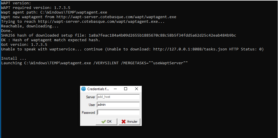

Ahora tengo esto en el momento en que se aplica el GPO:
GPO WAPT.PNG (26,84 KB) Visto 23588 veces

Durante la postconfiguración, activaste la segunda opción de registro, que requiere una contraseña para registrar las máquinas.
Vuelve a ejecutar la postconfiguración en el servidor y selecciona la primera opción, que permite registrar las máquinas sin autenticación.

Entonces, en mi opinión, su agente WAPT se generó con la opción "Registro Kerberos"

Es cierto. Muchas gracias, porque pasé por alto esa configuración por completo. Regeneré un agente y ahora veo dos nuevas estaciones de trabajo en mi consola. Sin embargo, las estaciones de trabajo donde se implementó la versión anterior del agente siguen causando problemas.
