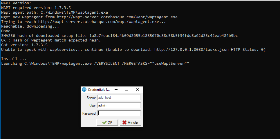

Ahora tengo esto en el momento en que se aplica el GPO:
GPO WAPT.PNG (26,84 KB) Visto 23581 veces

Durante la postconfiguración, activaste la segunda opción de registro, que requiere una contraseña para registrar las máquinas.
Vuelve a ejecutar la postconfiguración en el servidor y selecciona la primera opción, que permite registrar las máquinas sin autenticación.
