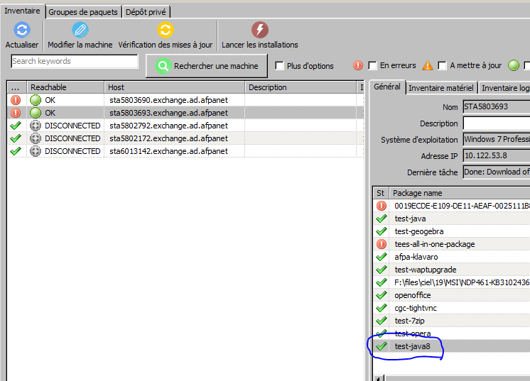

Entendí el concepto, pero mi problema es:
¿Existe algún comando de servidor que permita agregar un paquete a un usuario para su instalación?
Por ejemplo :
wapt-add-usrpackage sta5803693 prueba-java8
y así obtenerlo aquí
Esta función se utilizaría en un panel web con un sistema de usuario
Perdón por hacer tantas preguntas raras
