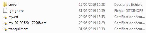

Esto es lo que tengo en C:\Archivos de programa (x86)\wapt\private
wapt certif.JPG (25,45 KB) Visto 14209 veces
y en SSL:
wapt certifssl.JPG (18,97 KB) Visto 14209 veces

Has confundido
la carpeta C:\Program Files (x86)\wapt\private con la carpeta de certificados del agente, que se utiliza para el funcionamiento interno de Wapt.
Esta carpeta debe ignorarse.
Lo más probable es que tu clave privada se encuentre en
C:\private.

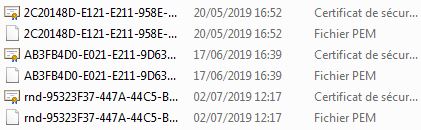

Las capturas anteriores se realizaron en la máquina cliente con una consola.
En la máquina servidor tengo esto:
wapt certifSrv.JPG (13,67 KB) Visto 14197 veces

Hay muchos archivos en c:\private. ¿
Generaste varias claves?
No sé cuál es la correcta...
Deja solo las claves correctas en c:\private.
Al parecer, tu agente solo acepta claves que terminan en "ray".
Conserva únicamente ray-2019 y ray.pem en la carpeta.
Haz una copia de seguridad de tus datos antes de eliminar las demás claves...
