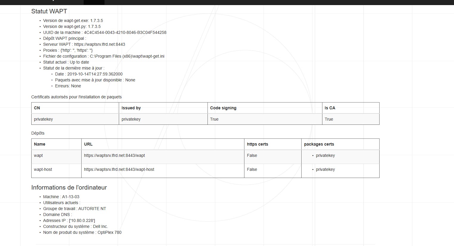

Desde las computadoras que están en la segunda subred, ¿es posible (sin un proxy) ver la página web del servidor wapt?
Re: ¿Es posible utilizar varias subredes?
Publicado: 14 de octubre de 2019 - 09:40
por PierreM
Sí, este es el estado de la publicación:
¡Gracias de nuevo!
Publicado: 14 de octubre de 2019 - 10:39
por sfonteneau
Me refiero a este enlace:
https://waptsrv.lfrd.net:8443
Publicado: 14 de octubre de 2019 - 11:01 a. m.
por PierreM
En efecto, no tienen acceso.
Gracias por la sugerencia; ¿podría tratarse de un problema de DNS en esa subred?
Publicado: 14 de octubre de 2019 - 11:36 a. m.
por sfonteneau
Puerto no abierto, problemas de DNS o enrutamiento.
Debe ejecutar los diagnósticos habituales: ping, nslookup, telnet, etc.
