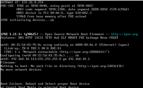

Buen día
Desde esta mañana, hemos estado experimentando un comportamiento extraño al arrancar desde PXE.
Lo probamos con máquinas virtuales y máquinas físicas y siempre da el mismo resultado:
Incluso después de reiniciar el servidor WAPT, nada cambia.
¿Alguna idea?
Atentamente,
Tomás
EDITAR: Problema con la desincronización del servidor DHCP

la IPXE se ha recuperado correctamente, así que el primer paso (la parte TFTP) va bien.
Ahora la IPXE está recuperando su configuración (está haciendo otra solicitud DHCP para obtener la URL del script IPXE). ¿
Ya te había funcionado antes o es una configuración nueva?

Ya está en funcionamiento desde hace algún tiempo y ya lo hemos utilizado en algunas máquinas.

t.heroult escribió: 09 Sep 2022 - 12:57 Ya lleva un tiempo en funcionamiento, ya hemos dominado algunas máquinas con él.
Interesante, ¿ha cambiado algo por tu parte mientras tanto? ¿Una actualización de Wapt? ¿Una modificación de la configuración de DHCP?
¿Ves algo en los registros de nginx en el servidor wapt?

No, no hay cambios en nuestro sistema ni en WAPT.
Eso es lo que es realmente extraño...
Aquí está el resultado del comando:

cat /var/log/nginx/access.log |grep -i pxe
Será mejor buscar PXE en access.log

No hay resultados allí.

La misma respuesta que aquí:
viewtopic.php?p=10982#p10982
Es extraño que falle sin ningún cambio (sin actualización de Wapt, sin modificación de la configuración DHCP).

Lamentablemente, eso no soluciona el problema.
La configuración DHCP parece correcta; una prueba devuelve el nombre de archivo correcto (ipxe.efi) y la dirección IP correcta.
El archivo se encuentra correctamente en /var/www/wads/pxe (con fecha del 5/8/22).
No sé qué más revisar.

Actualización: Al hacer una pausa al comienzo del proceso de arranque, parece que el archivo se recupera correctamente
El tamaño del archivo coincide con lo que veo en filezilla en el servidor Wapt.
