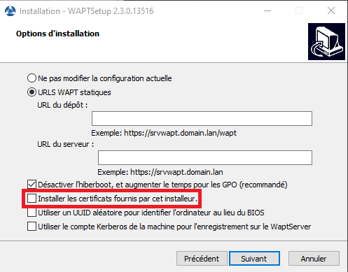

Después de realizar una actualización menor del servidor WAPT, reinstalo la consola e intento volver a implementar el agente.
Sin embargo, como mi par de clave privada/certificado ya no funciona, es imposible hacer nada (firmar paquetes, modificar una máquina, etc.)
Por lo que recuerdo, parece que lo revisé, no sé por qué (qué error) "Instalar los certificados proporcionados por este instalador" Durante la instalación de la consola. Por lo tanto, supongo que este error es lo que provoca que todo deje de funcionar.

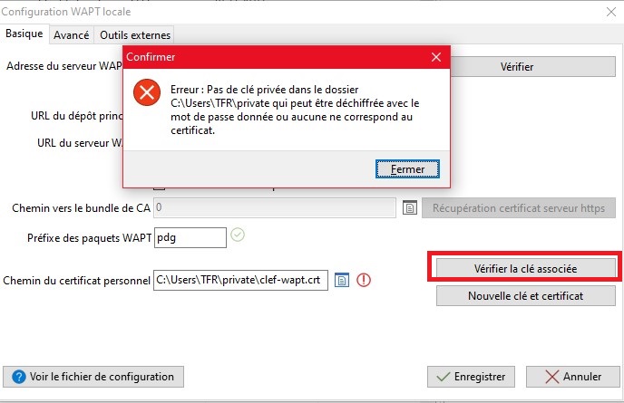

Cuando intento:
- Verificar la clave asociada
- Modificar una máquina
- Firmar un paquete
- Todo lo relacionado con la clave, en realidad...
Recibí el siguiente mensaje de error:
La clave privada y el certificado se encuentran en la carpeta C:\Users\TFR\private\
El certificado se encuentra en la carpeta \wapt\ssl\
La contraseña es correcta (100%)
Pero mi pregunta es ¿qué necesito hacer para que vuelva a funcionar?

¿Tienes algún carácter inusual en tu contraseña? Tuvimos un problema similar hace tiempo, pero hace tiempo que no recibimos ningún informe al respecto.
Para tu información, el certificado ubicado en c:\program files (x86)\wapt\ssl se puede recuperar desde cualquier equipo de tu red.
En versiones anteriores de WAPT, el certificado y la clave privada se creaban en c:\private; ¿podría estar la clave correcta allí?
Saludos cordiales,

mi contraseña solo contiene letras minúsculas, mayúsculas y números.
Ya tengo el certificado público (.crt).
Por defecto, mis claves estaban en C:\private, pero después de hablar con los moderadores de su servidor de Discord, me sugirieron que moviera la carpeta que las contiene.
Mi problema no es la pérdida del par de claves (privada y pública). Sé dónde están almacenadas.
La consola WAPT no puede descifrar la clave con la contraseña proporcionada después de actualizarla.
La clave y el certificado están en la misma carpeta, y waptconsole.ini está configurado correctamente.
La contraseña que ingresé es correcta.
Incluso intenté desinstalar y reinstalar la consola, pero sin éxito.

Desinstalé la versión de consola 2.3.0.13516 e instalé la versión anterior 2.3.0.13505, sin éxito, mismo error:
Solo tengo una computadora con la consola WAPT instalada.
La clave y el certificado están en la misma carpeta... Nunca lo toqué antes de instalar la actualización 2.3.0.13516
En el instalador, ¿qué hace la acción: "Instalar los certificados proporcionados por este instalador"?
Supongo que de ahí viene mi problema.
Re: Problema con la clave privada/certificado
Publicado: 14 de marzo de 2023 - 10:19
por sfonteneau
La opción "Instalar los certificados proporcionados por este instalador" instala los certificados de Tranquility, y nada más.
Si el problema persiste a pesar de haber revertido la versión de la consola, entonces no se debe a la actualización. ¿Podrías
comprobarlo en Herramientas -> Preferencias -> Verificar clave?

Está bien.
El mensaje de error es el mismo si intento verificar la clave asociada desde las preferencias o modificar los paquetes en una máquina.
