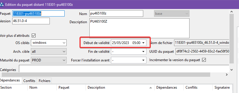

Utilicé la interfaz gráfica (ver imagen adjunta)

En realidad, necesitas especificar una fecha de inicio y una fecha de finalización. Pensé que la fecha de finalización desinstalaría el software en una fecha determinada.
Lamento decirlo, pero tu documentación es muy confusa.
