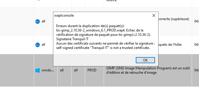

Desde las últimas dos actualizaciones del servidor Wapt, ya no puedo actualizar mis paquetes desde la tienda.
Recibí el siguiente mensaje:
Captura wapt.png (18,3 KB) Vista 3702 veces
¿Qué puedo hacer?

Hola Christophe,
Disculpen el error. En realidad, es una función que conceptualmente estaba "rota", ya que la actualización de un paquete está vinculada a las capacidades de las máquinas en la red y no solo al paquete en sí.
Para realizar las actualizaciones, debes ir a “Importar paquetes de Internet” y marcar la casilla
  • Más reciente que en mi repositorio
  • Solo últimas versiones
  • Compatible con máquinas conocidas
El menú conceptual se modificará muy pronto para redirigir a la ventana "importar desde internet".
