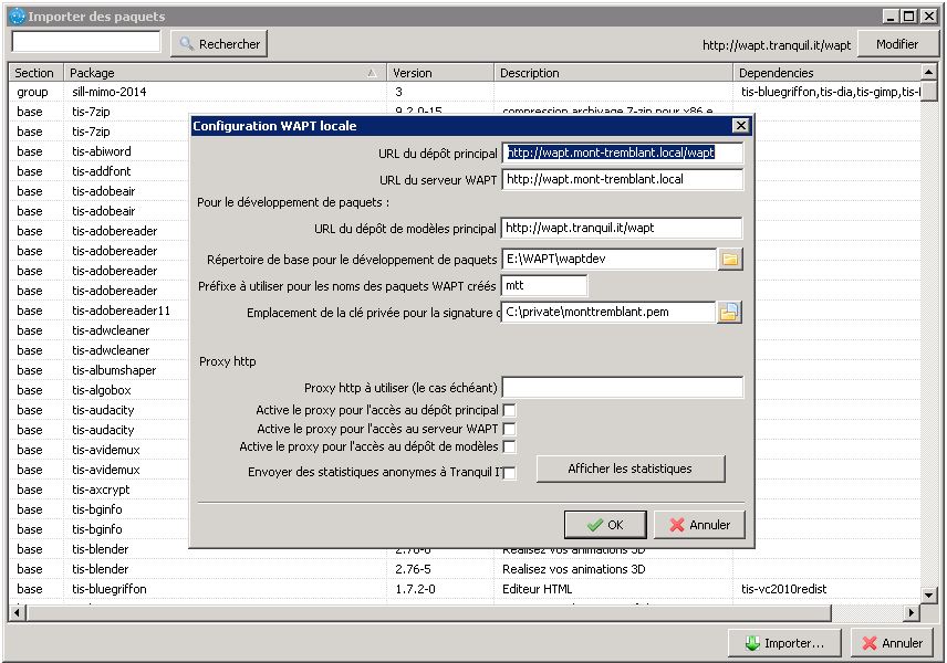

Cuando uso "Importar desde el repositorio": Ver configuración a continuación
config depot.JPG (119,03 KB) Visto 11466 veces
Modifiqué la ruta URL del repositorio de plantillas principal al servidor Tranquil.it para obtener la lista de software
Cuando importo uno, se transfiere a la carpeta c:\wapt\waptserver\repository\wapt, excepto que mi configuración es que esta carpeta se encuentra en otra unidad e:\wapt\repository\wapt
el enlace http://wapt.mont-tremblant.local/wapt apunta correctamente a mi carpeta en E:
¿Cómo puedo importar los paquetes WAPT a mi carpeta en E:?
