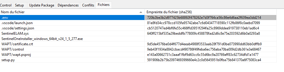

Desde hace algún tiempo, al construir ciertos paquetes (es difícil encontrar un punto común), hay archivos cuya huella no se calcula y estos archivos no se importan al paquete.
Por ejemplo:
Captura de pantalla 2024-11-20 104544.png (26,57 KB) Vista 3665 veces
El paquete se importó correctamente desde la consola; el desarrollo del paquete se realiza con VScode.
gracias de antemano
Tomás

qué interesante. Nunca había visto algo así.
Para entenderlo, tendrías que descargar el paquete
y abrir el archivo de manifiesto para ver su contenido real.
El archivo no está ahí, así que ¿para qué?

Efectivamente, el archivo no está incluido en el paquete.
Sin embargo, tengo una pista (y no te va a gustar): el error solo ocurre si uso una máquina con Windows 11 24h2...
Si copio la carpeta tal cual a otro PC y la importo, funciona perfectamente.

Aquí está el manifiesto del paquete fallido:
Código: Seleccionar todo
[[".env","720b2be3b2d977425b68892f478262e7d3f764ca56c86e4d6aa2f639ea3dd214"],[".vscode/launch.json","81e8fd34cc978ccd105fa95742abe7c6d04347718590c112fb86f8c0aebd7099"],[".vscode/settings.json","cb5120747ed4bf6fe55c466ffd3951f294fa25c8969ddee919738110eb1ad6c4"],["SentinelELAM.sys","640ff215bf535a29beddfb778009c458878fad2d6c8e75e203592d6b0a0293a8"],["SentinelOneInstaller_windows_64bit_v24_1_5_277.exe",""],["WAPT/certificate.crt","xxxxxxxxxxxxxxxxxxxxxxxxxxxxxxxxxxxxxxxxxxxxxxxxxxxxxxxxxxxxxxxxxxxxxxxxxxxxx"],["WAPT/control","14f5e22e1c20ec771a5a3b38c79bace9b157121e80389da7e9778f9781f0e004"],["WAPT/wapt.psproj","e143a00662731c3aaaf1fbf9d63cc6c55d6bc9a20769aff83c62734dfd1a1477"],["setup.py","591906b2b75b2097469399660e4c2c0d5645951b0fba75b841370a6f75083ca4"]]
