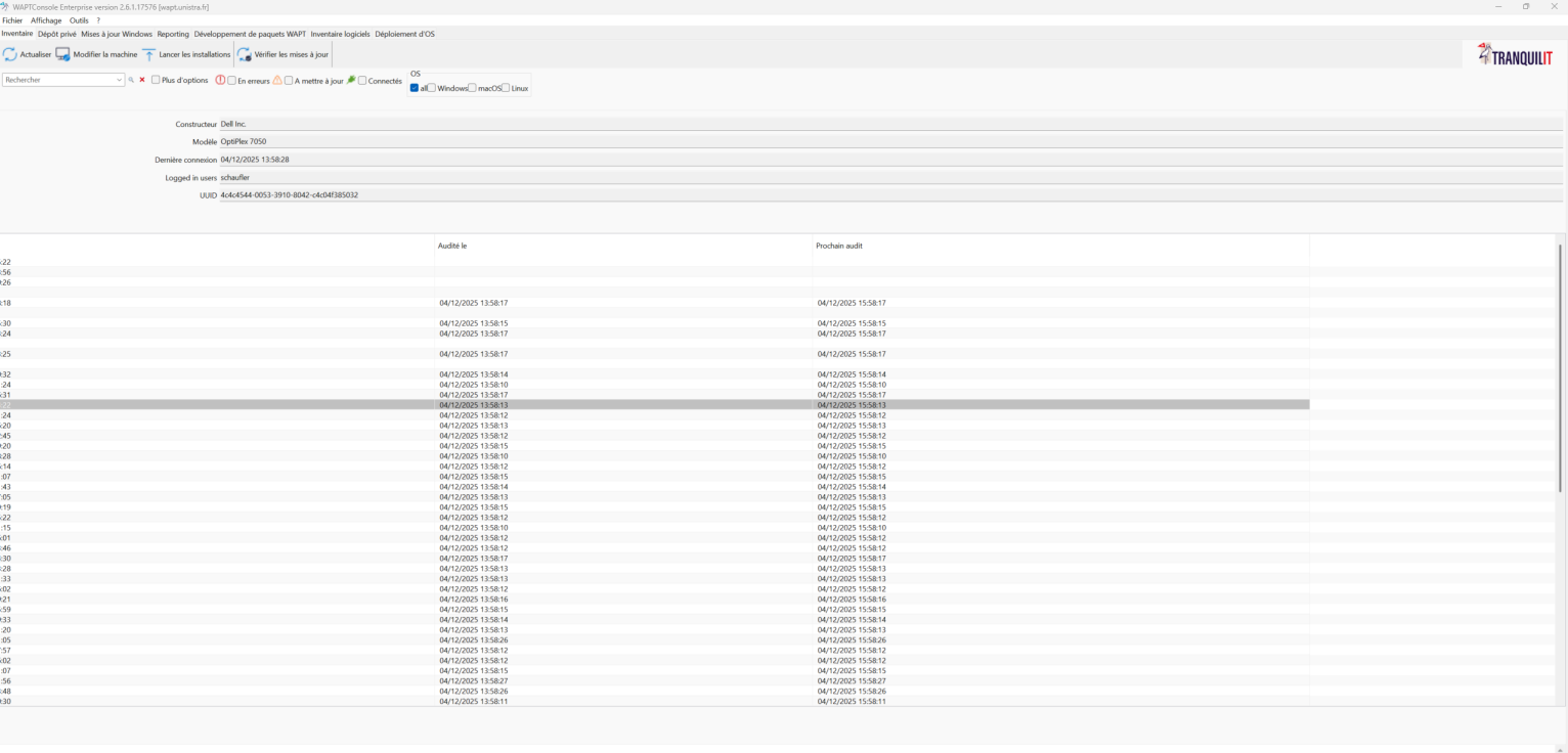

Por cierto, no sé si está relacionado, pero desde esta versión, la pantalla se reinicia cada vez que se vuelve a abrir la consola; es decir, todas las ventanas y columnas cambian de tamaño de una forma poco atractiva visualmente. Si tienes algún consejo para solucionar esto también...

¿Como esto?

Respecto al problema de la pantalla que se reinicia cada vez que se vuelve a abrir la consola, se lo comunicaré al equipo de desarrollo.

Existe un error importante al guardar y recargar la cuadrícula y el diseño del panel cuando la resolución no es de 96 ppp.
El diseño se crea a 96 ppp, y al cargar la aplicación, todos los elementos se escalan si la pantalla no está a 96 ppp.
El problema al guardar el diseño es que se guarda un diseño que ya está escalado.
Al recargarlo en la siguiente sesión, el escalado se vuelve a aplicar a un diseño que ya está a la resolución correcta, por lo que todo se desplaza exponencialmente.
Por lo tanto, necesitamos guardar el diseño al salir de la aplicación (archivo %APPDATA%/waptconsole/waptconsole.ini) aplicando un escalado inverso para volver a 96 ppp.
Estamos trabajando en una solución lo antes posible.
