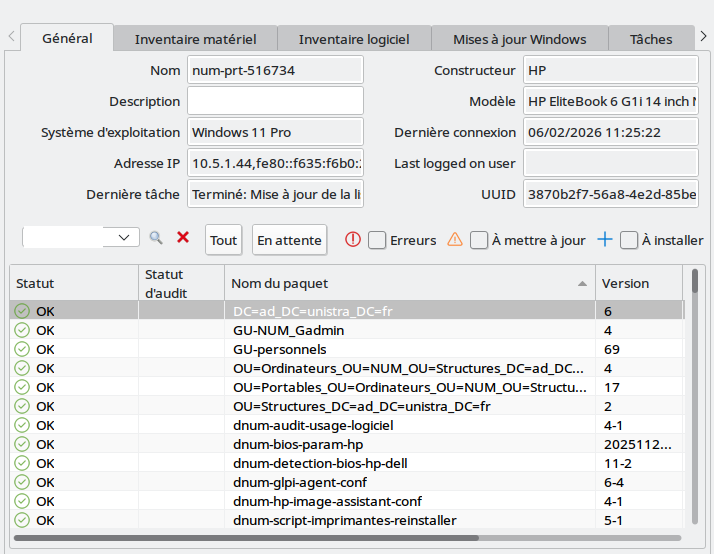

acabamos de actualizar a la versión 2.6.1.17654 en nuestro servidor de producción y he notado un error al desplegar una máquina mediante WADS e instalar paquetes a través de su OU. Varios paquetes no aparecen en las auditorías de la pestaña General.
Incluso usando la función "Ejecutar todas las auditorías de paquetes", estos paquetes permanecen con un estado de auditoría vacío (lo he probado varias veces, reiniciando y actualizando el inventario de máquinas).
Sin embargo, si seleccionamos manualmente cada paquete en la pestaña General con un estado de auditoría vacío, hacemos clic con el botón derecho y elegimos "Ejecutar auditoría de paquete" para ese grupo, entonces las auditorías de paquetes se muestran correctamente.
Parece que los botones "Ejecutar todas las auditorías de paquetes" y "Ejecutar auditoría de paquete" tienen funciones diferentes y, por lo tanto, producen resultados diferentes.

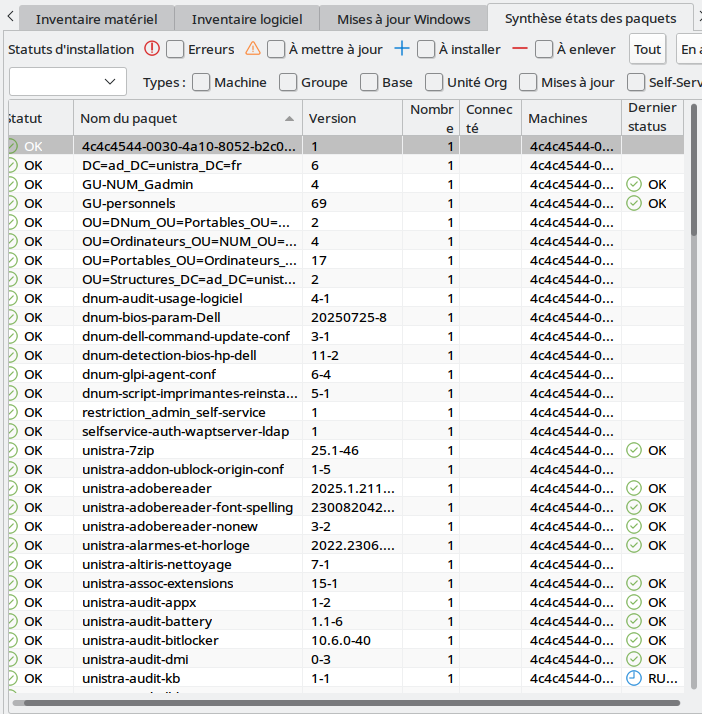

por Esberard
Después de forzar manualmente la auditoría de cada paquete y pasarlos a OK, reinstalé la máquina y el problema sigue siendo el mismo después de la nueva instalación:
Sin embargo, el problema no parece estar presente en la última versión publicada el miércoles por la noche (2.6.1.17705).
