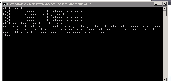

Después de seguir la documentación, creé el GPO pero el script encuentra un problema con el siguiente código de error (ver archivo adjunto).

Como se indica en la documentación, WAPT Deploy espera una suma de comprobación, un hash, para verificar la integridad de waptagent.exe, que deberá descargar y ejecutar.
Por lo tanto, su línea de comando se convierte en:
Código: Seleccionar todo
waptdeploy.exe --hash=70d90ca28d89052b0492b76e021c3dda13daedff --minversion=1.3.8 --wait=15
Eso debería funcionar mejor.
Puedes probarlo manualmente desde la línea de comandos. Además, ¿se ejecuta correctamente la llamada a waptdeploy.exe usando una ruta UNC de red? (p. ej., \\server\scripts\waptdeploy.exe)

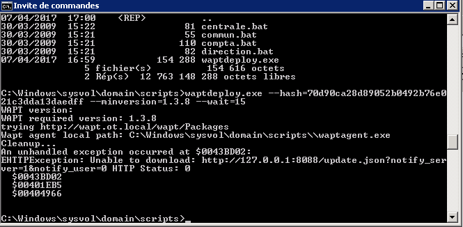

Realicé los cambios indicados y ahora obtengo el siguiente feedback:

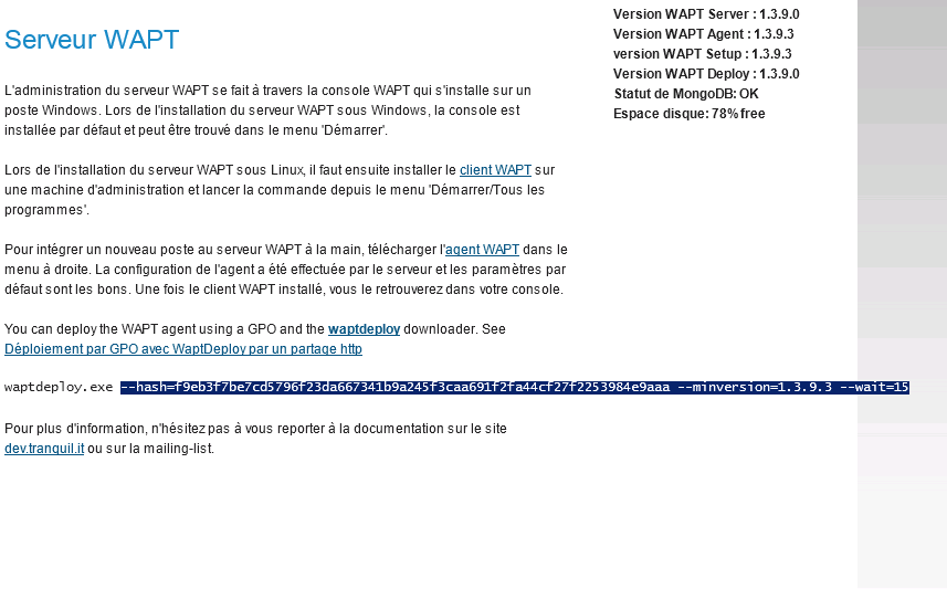

por agauvrit
Una breve aclaración: ¡el hash es diferente para cada agente generado !
Debes obtener el hash que se muestra en la interfaz web de tu servidor WAPT.
Así funcionará mucho mejor.

Acabo de reiniciar el proceso hash como se indica en mi documentación (algo que hice la primera vez) y aquí está el resultado:
Para su información, aquí está el hash que tengo en mi servidor de implementación (no es el mismo que el servidor del controlador de dominio, ¿eso cambia algo?).

por agauvrit
¿Se puede acceder al servidor WAPT en la siguiente dirección? http://wapt.ot.local/wapt/ ?
waptdeploy.exe simplemente va y descarga waptagent.exe desde el servidor wapt especificado en los campos DNS, en este caso "http://wapt.ot.local/wapt/waptagent.exe", luego verifica con el hash que la firma del archivo coincida y lanza la instalación silenciosa del agente.
La excepción obtenida significa que no se descarga ningún archivo waptagent.exe.
Para forzar la descarga desde la dirección IP del servidor WAPT, utilice el siguiente comando:
waptdeploy.exe --hash=<.....> --minversion=1.3.8 --wait=15 --waptsetupurl="http://ip_serveur/wapt/waptagent.exe"
Además, waptdeploy.exe es independiente de cualquier controlador de dominio/Active Directory, sólo sirve como "envoltorio" y permite la descarga automática del agente WAPT y lanza su instalación silenciosamente.
PD: Por si lo necesitas, aquí se explica la configuración del DNS: https://www.wapt.fr/fr/doc/Instalación ... n_dns.html
¡Ya casi estamos!

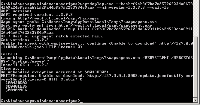

por alxinfo
Bien,
Tengo acceso, funciona (pequeño error de firewall y nombre del servidor corregido) pero todavía tengo otro problema... (soy tan torpe, dirás ^^).

por alxinfo
Hola de nuevo,
creo que he encontrado el problema. Lo instalé en un rango de IP como 192.168.21.** y cuando uso waptdeploy (después de cambiar la dirección IP de la estación de trabajo), la configuración que se envía a los PC de la red sigue usando la dirección IP original (192.168.21.**). Sin embargo, si instalo el agente manualmente usando la dirección IP correcta, funciona. ¿
Hay alguna forma de cambiar la dirección IP en el archivo de configuración, o necesito reinstalar la aplicación en el servidor?
