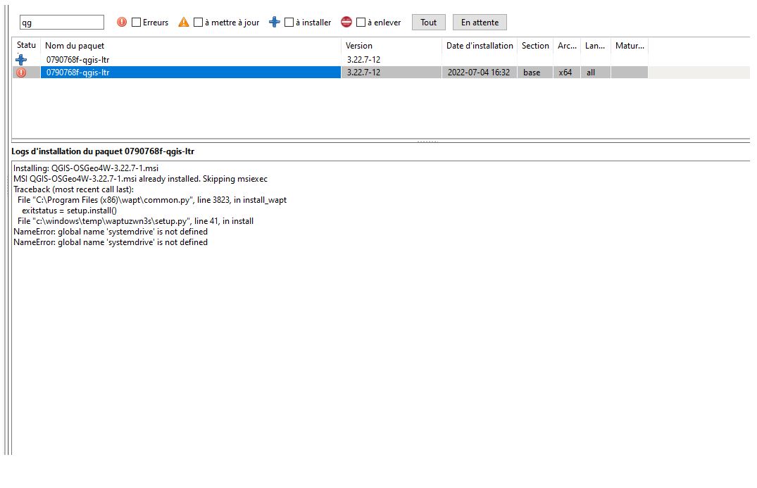

durante l'installazione sulle workstation tramite Wapt:
wapt: 1.8.1.6742,
il pacchetto wapt tis-qgis-ltr 3.22.7-12 segnala un errore
(vedi screenshot).
Immagine
Tuttavia, non è possibile disinstallarlo tramite Wapt; devo disinstallarlo manualmente sulla workstation.
Qualcuno può aiutarmi a capire il problema?

dato che Tranquil IT interromperà il supporto per WAPT 1.8.2 Community alla fine di aprile 2022, seguito dalla fine del supporto per WAPT 1.8.2 Enterprise alla fine di giugno, i pacchetti presenti nello store non sono più garantiti per essere compatibili con la versione 1.8.2 di WAPT.
In questo caso, il pacchetto in questione richiama una specifica funzione di WAPT 2.x. Pertanto, ti consiglio di aggiornare; questo risolverà il problema. In realtà, questo problema interesserà presto molti pacchetti, poiché abbiamo prestato particolare attenzione a non utilizzare determinate funzionalità per mantenere la compatibilità. Ora che ciò non è più necessario (fine del supporto per la versione 1.8.2), Tranquil IT non garantirà più la compatibilità con la versione 1.8 presente nello store.
Tuttavia, il pacchetto avrebbe dovuto essere contrassegnato come una versione minima di WAPT 2.x. Provvederemo a correggere questo errore.
Per tua informazione, tutti i pacchetti presenti nello store ora vengono sottoposti al processo LUTI, che testa l'installazione, la disinstallazione e quindi l'aggiornamento (ovvero, l'installazione della versione n-1 e poi l'installazione della versione n). Pertanto, non dovrebbero esserci problemi di questo tipo con una versione aggiornata di WAPT.

Ciao, grazie dcardon per la risposta.
Quindi, a quanto pare, il problema è dovuto alla versione.
Provvederò ad aggiornarla
