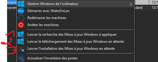

Per quanto riguarda gli aggiornamenti di Windows: è possibile effettuare l'aggiornamento dalla versione 23H2 alla 24H2 utilizzando il metodo standard oppure è necessario utilizzare il pacchetto tis-windows11-upgrade-template con un'immagine ISO aggiornata? Lo chiedo perché ho PC con la versione 22H2 o 21H2 che, nonostante gli aggiornamenti, eseguono gli aggiornamenti cumulativi standard ma non aggiornano mai alla versione corretta.
- Ecco cosa faccio ogni secondo mercoledì del mese: faccio clic con il pulsante destro del mouse, quindi seleziono "Cerca aggiornamenti di Windows", quindi faccio di nuovo clic con il pulsante destro del mouse e seleziono "Scarica", infine faccio di nuovo clic con il pulsante destro del mouse e seleziono "Installa". Lascio trascorrere circa 30 minuti tra ogni passaggio, a meno che non sia necessario fare diversamente
La seconda domanda riguarda WAPTWUA. Una volta attivato sul server, mi risulta che disabiliti l'accesso a Windows Update sul client. Tuttavia, internamente, per alcuni PC, ho bisogno (e lo so, è un po' una seccatura) che gli utenti possano avviare manualmente gli aggiornamenti sulle loro workstation. Quindi, la domanda è: possiamo fare entrambe le cose nel caso in cui gli utenti si dimentichino di avviarli? Oppure si tratta di WAPTWUA o di aggiornamenti manuali?

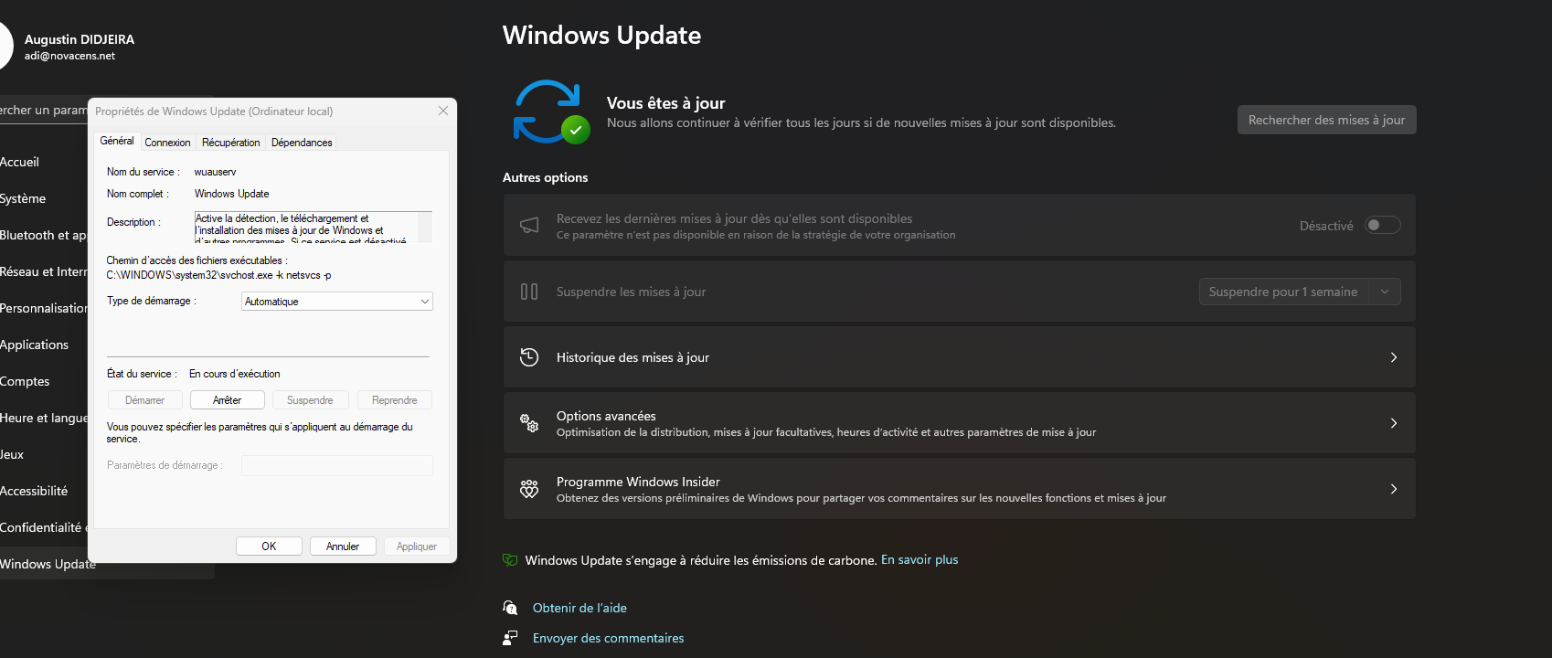

E un'ultima domanda: `tis-enable-windows-update` dovrebbe consentire la riattivazione degli aggiornamenti manuali sui PC; il pacchetto è installato e il servizio wuauserv funziona correttamente, ma il pulsante "verifica aggiornamenti" rimane disattivato

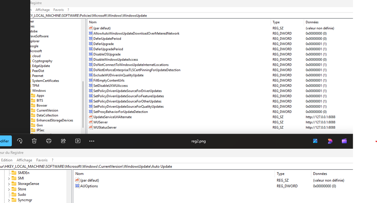

Per quanto riguarda il pacchetto tis-enable-windows-update, l'ho leggermente modificato. Ho aggiunto alcune chiavi di registro extra.
Ho aggiunto SetDisableUXWUAccess per impostarlo su 0 e DODownloadMode per impostarlo anch'esso su 0. Sembra che vada bene.

  print('DisableWindowsUpdateAccess registry to 0')
  registry_set(HKEY_LOCAL_MACHINE,r'Software\Policies\Microsoft\Windows\WindowsUpdate','DisableWindowsUpdateAccess',0,REG_DWORD)
  print('SetDisableUXWUAccess registry to 0')
  registry_set(HKEY_LOCAL_MACHINE,r'Software\Policies\Microsoft\Windows\WindowsUpdate','SetDisableUXWUAccess',0,REG_DWORD)
  print('AUOptions registry to 0')
  registry_set(HKEY_LOCAL_MACHINE,r'SOFTWARE\Microsoft\Windows\CurrentVersion\WindowsUpdate\Auto Update','AUOptions',0,REG_DWORD)
  print('DODownloadMode registry to 0')
  registry_set(HKEY_LOCAL_MACHINE,r'SOFTWARE\Policies\Microsoft\Windows\DeliveryOptimization','DODownloadMode',0,REG_DWORD)
  registry_set(HKEY_LOCAL_MACHINE,r'SOFTWARE\Microsoft\Windows\CurrentVersion\DeliveryOptimization\Config','DODownloadMode',0,REG_DWORD)

  print('Enable wuauserv')
  run_notfatal('sc config wuauserv start= auto')
  run_notfatal('net start wuauserv')
