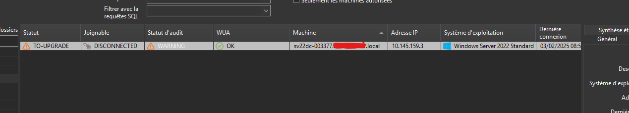

Ciao a tutti,
ho un piccolo problema dopo l'aggiornamento alla versione 2.6.0.16881 (è possibile che il problema esistesse anche prima, ma fosse impercettibile). Molti agenti risultano disconnessi subito dopo l'installazione dell'aggiornamento. Su questi agenti, posso eseguire `wapt-get search` e trovare pacchetti che sono stati aggiunti dopo la "disconnessione". Tuttavia, penso che questo non sia un buon test, dato che utilizza un repository remoto, il che potrebbe spiegare perché trova i pacchetti.
Ho eseguito l'aggiornamento ieri e alcuni PC sono risultati disconnessi per tutto il giorno, ma oggi sono di nuovo visibili.
Quindi, la mia domanda è: come posso essere sicuro che l'agente stia comunicando con il server (se `wapt-get search` controlla solo il repository locale)? Ho provato `wapt-get register` e mi dice che l'agente è correttamente registrato sul server, ma risulta ancora disconnesso.
Domanda 2: Potrebbe non essere correlato, ma su alcune macchine riesco a eseguire una ricerca WAPT-GET e a trovare i pacchetti, tuttavia, quando avvio l'interfaccia grafica self-service viene visualizzato "Nessun risultato trovato" ==> Potrebbe essere un problema con la configurazione del mio server? (Funziona su alcune macchine.)
Non sono sicuro di essere stato molto chiaro😅. Qualsiasi aiuto sarebbe molto apprezzato.

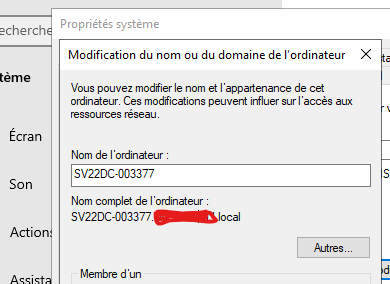

Inizialmente credo di aver capito che non riesce a trovare un host per quel nome sul server (nel frattempo il nome del server non è cambiato); è lungo 13 caratteri se non contiamo il nome di dominio
O ho capito male oppure sta cercando di usare HTTP con il server che usa HTTPS?
Per quanto riguarda il nome, in questo caso samAccountName AD e il nome locale sono gli stessi

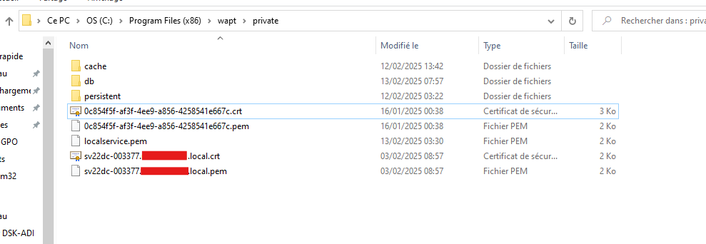

sembra che il certificato client dell'agente non sia più accettato dal server. Sta tentando di registrarsi nuovamente, ma poiché non ha una configurazione Kerberos, richiede nome utente e password.
Da quale versione di WAPT è stato eseguito l'aggiornamento? Il certificato nella cartella /private dell'agente è effettivamente firmato dalla CA del server (puoi fare doppio clic sul file .crt per verificare se è autofirmato o firmato da un'autorità).
Se provi a registrarlo manualmente, la macchina si riconnette correttamente?

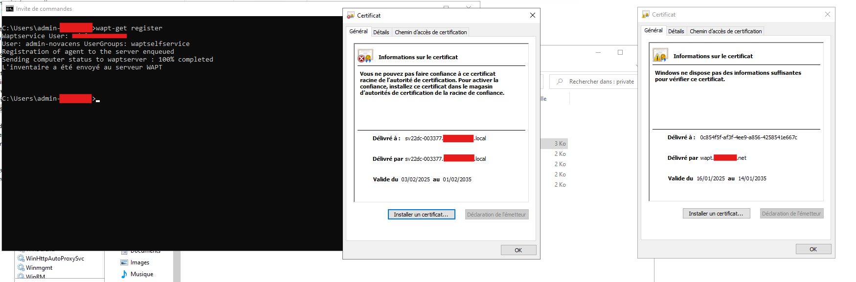

Scusate il ritardo. L'aggiornamento è stato eseguito dalla versione precedente (non ricordo esattamente, ma era la 2.6.0.16613, se non ricordo male)
Ho appena controllato e il certificato è autofirmato. In realtà, ho due certificati nella cartella. Quello con il nome del server è autofirmato (forse perché a un certo punto era anche un repository secondario?), e l'altro, denominato con l'UUID del server, è firmato dal nostro server.
Quando eseguo `wapt-get register` (senza password), l'inventario viene inviato correttamente al server, ma non viene aggiornato. L'ultima volta che ho riscontrato questo problema su un computer (non ho avuto tempo di indagare), l'ho risolto disinstallando e reinstallando completamente l'agente.

28 febbraio 2025 - 08:32
beh, alla fine ho disinstallato e reinstallato WAPT. Si è registrato di nuovo normalmente.
