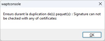

Ho provato a creare un archivio utilizzando i file .wapt e il file Packages, ma durante l'importazione ricevo un errore di certificato, nonostante abbia disabilitato la verifica del certificato del server.

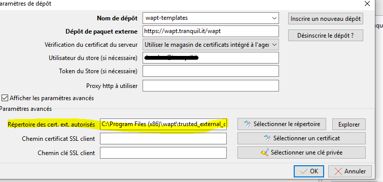

Ciao Julien,
La console wapt controlla la firma dei pacchetti importati; il certificato deve essere aggiunto alla directory trusted_external_certificates.
