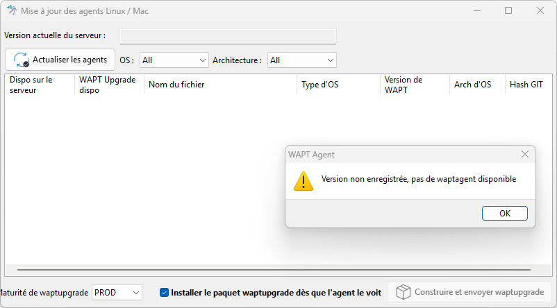

2. Dopo la post-conferenza, sono riuscito a rigenerare un agente WAPT tramite la console per le macchine Windows (nessun problema e l'agente si è aggiornato correttamente sulle macchine), tuttavia, è stato impossibile "scaricare e inviare i programmi di installazione dell'agente WAPT al server" (per Linux e Mac) tramite la console.
Ho provato una volta senza successo, poi ho eseguito lo script "get_linux_and_macos_agent.sh" e ho riprovato dalla console, ancora senza successo.
Ricevo questo messaggio di errore:
In sostanza, è tutto... se qualcuno ha qualche idea... continuerò a indagare da parte mia.

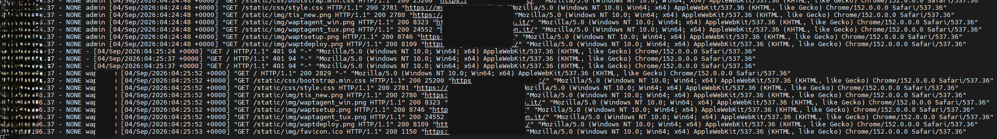

Errore mio, in effetti ho riprovato e riesco ad autenticarmi (usando Chrome) con l'utente presente in "htpasswd".
Ma non saprei dire perché, funziona solo al secondo tentativo... il primo fallisce sempre, come si può vedere nello screenshot (le tre righe 401 corrispondono al primo tentativo, mentre quello successivo funziona...) È solo un piccolo dettaglio. Comunque, grazie ancora!
Saluti,
Bastiano
