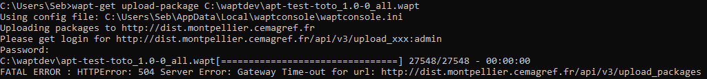

Quando carico i pacchetti, ricevo il seguente messaggio di errore:
HTTPError: 504 Errore del server: Timeout del gateway per l'URL: http://dist.montpellier.cemagref.fr/api ... d_packages
Dopo il trasferimento, dopo circa trenta secondi (durante i quali la console non risponde), indipendentemente dal metodo di caricamento, viene visualizzato questo messaggio:
-tramite waptconsole per importare un pacchetto locale
-tramite waptconsole per importare un pacchetto dal repository tranquil.it
-tramite il prompt dei comandi con wapt-get build-upload o upload-package
Il seguente messaggio appare simultaneamente nel file error.log di nginx sul server:
[errore] 1890#1890: *2186 timeout dell'upstream (110: timeout della connessione) durante la lettura dell'intestazione di risposta dall'upstream, client: 172.16.10.78, server: dist.montpellier.cemagref.fr, richiesta: "POST /api/v3/upload_packages HTTP/1.1", upstream: "http://127.0.0.1:8080/api/v3/upload_packages", host: "dist.montpellier.cemagref.fr"

INFORMAZIONI IMPORTANTI: Nonostante i messaggi di errore, i pacchetti vengono caricati o eliminati correttamente, quindi probabilmente non si tratta di un problema di autorizzazioni. Tuttavia, è comunque molto fastidioso perché la console si blocca per 30 secondi ogni volta.

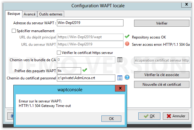

ho lo stesso problema dopo aver installato Wapt 1.7.4.6165 su un server Windows 2012.
Per darvi un po' di contesto, avevo un sistema Wapt 1.5.21 su un altro server Windows 2012 che funzionava perfettamente fino a quando non si è bloccato. Ho dovuto reinstallare un altro server 2012 su hardware diverso, ma con la nuova versione di Wapt.
L'installazione procede senza intoppi finché non provo a connettermi tramite la console.
Ricevo l'errore " Error on Wapt HTTP 1.1 Server
504 Gateway Timeout".
Dovrei anche aggiungere che ho provato a reinstallare la versione 1.5.21 e ho avuto lo stesso problema di connessione con la console Wapt (stesso errore). Quindi, tanto vale usare l'ultima versione.
